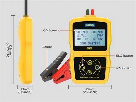

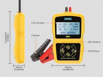

Klemy do wymiany , lub doczyścić czopy aku i klemy i posmarować (wazelina bezkwasowa -nie techniczna lub pasta miedziana )
Test samego akumulatora (fajny tester BT 360)
