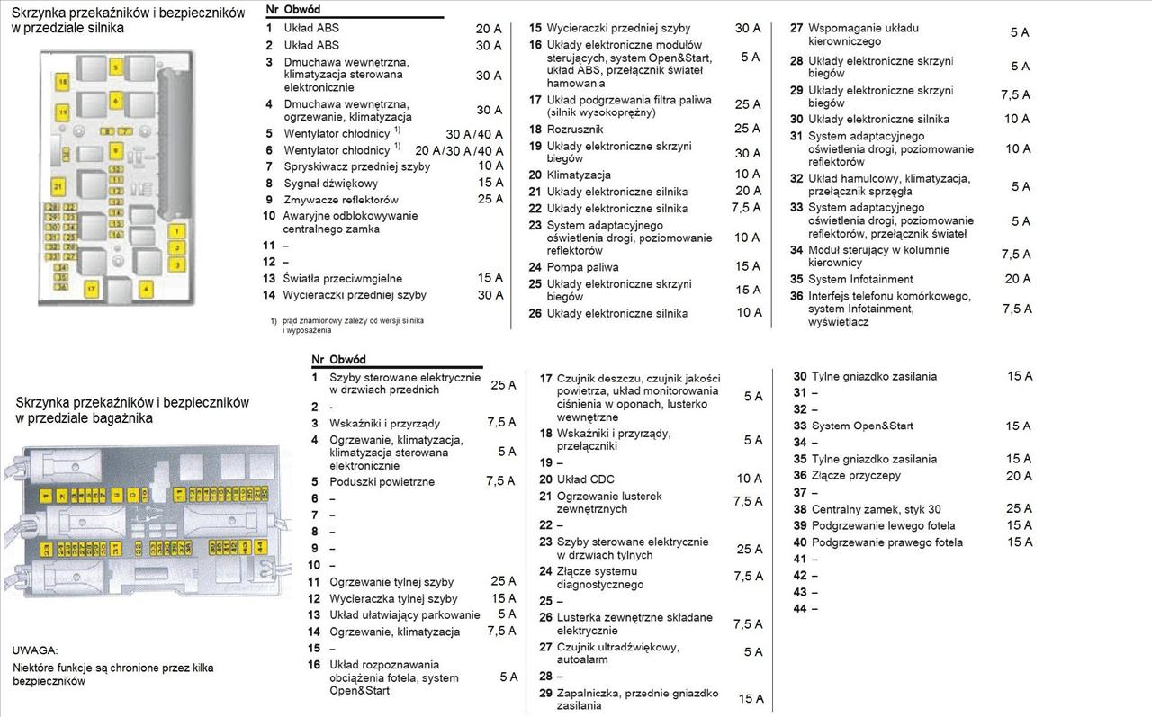

Witam serdecznie czy ktoś jest w stanie podpowiedzieć czy w Zafirze 2003 rok jest bezpiecznik rozrusznika i który to? Ewentualnie zanim zabiorę się do rozbierania połowy samochodu jakaś dobra rada? Mianowicie przekręcam zapłon, kontrolki świecą a rozrusznik cisza,

Bezpiecznik Nr.18 ------25A kwadratowy drogi (Bosch 1 987 529 057)
