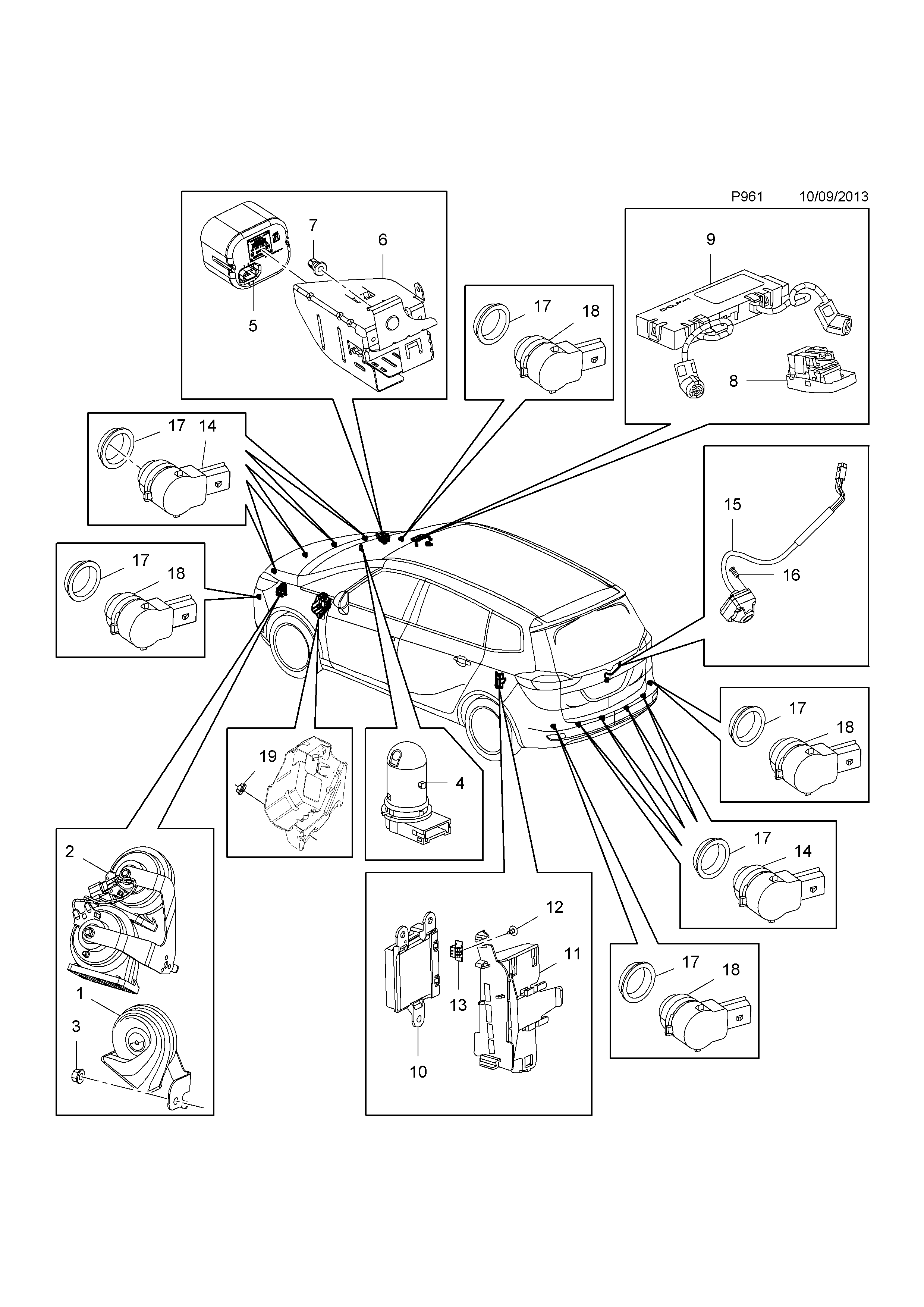

Cześć,
Mam pytanie, x lat temu ktoś mi zahaczył o auto i rozwalił zderzak... dokładnie gdzie jest prawy czujnik parkowania z tylu.
Po naprawie, zamontowali wszystko stare i tak 3 lata było ok. Później padły mi totalnie wszystkie czujniki. Po wymianie tylnego prawego (od usterki) okazało się ze wymieniono czujnik bez opcji martwego pola... i ciągle wywala mi komunikat o błędzie martwej strefy. Wymieniono zły tylko z opcja dystansu. Jako ze byłem w PL na chwile wtedy to byłem zadowolony ze w ogóle czujniki i kamera działają. Minęło kolejne 2 lata i odbył się potężna naprawa silnika która ożeniła mnie z tym autem na kolejne kilka lat :) dlatego chciałbym to wymienić.
Może ktoś podać proszę numer tego czujnika z opcja martwego pola?

14 --------- CZUJNIK,SYSTEM PILOTOWY POSTOJU (NR PRODUKCYJNY 13242365)
93191445 GENERAL MOTORS Sensor, park assist sensor; Sensor, park assist sensor
1235281 OPEL Sensor, park assist sensor
13289572----13242365 ----1235281----13282883----13330722----13282888
93191445----1235281-------93191445---1235142-----1716022-----13339687
0263003700 / 1EW63SZ0AA
