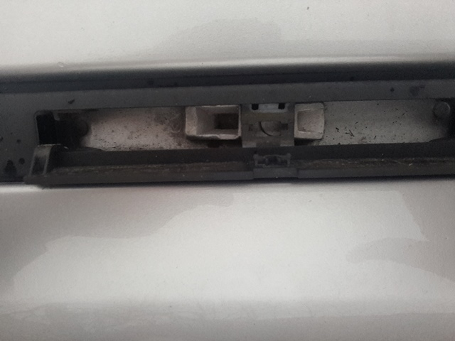

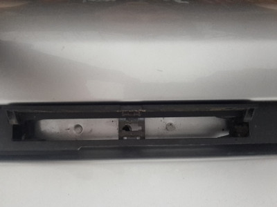

Posiadam Zafirę C, rok 2015. Chcę zamontować bagażnik dachowy, nie mam relingów tylko punkty montażowe. Po otwarciu klapek na dachu zauważyłem, że w dwóch otworach nie ma tych mocowań, blaszek, (tylko dziurka) które są ściskane przez te szczypce od belek bagażnika. Porażka, czy da się to kupić i zamocować. Przesyłam zdjęcie jak to wygląda, z mocowaniem i bez. Pomocy, nikt nie potrafi mi odpowiedzieć, czy takie coś się kupuje.
Pozdrawiam Maciej
Z mocowaniem
Z mocowaniem
Brak mocowań
Brak mocowań

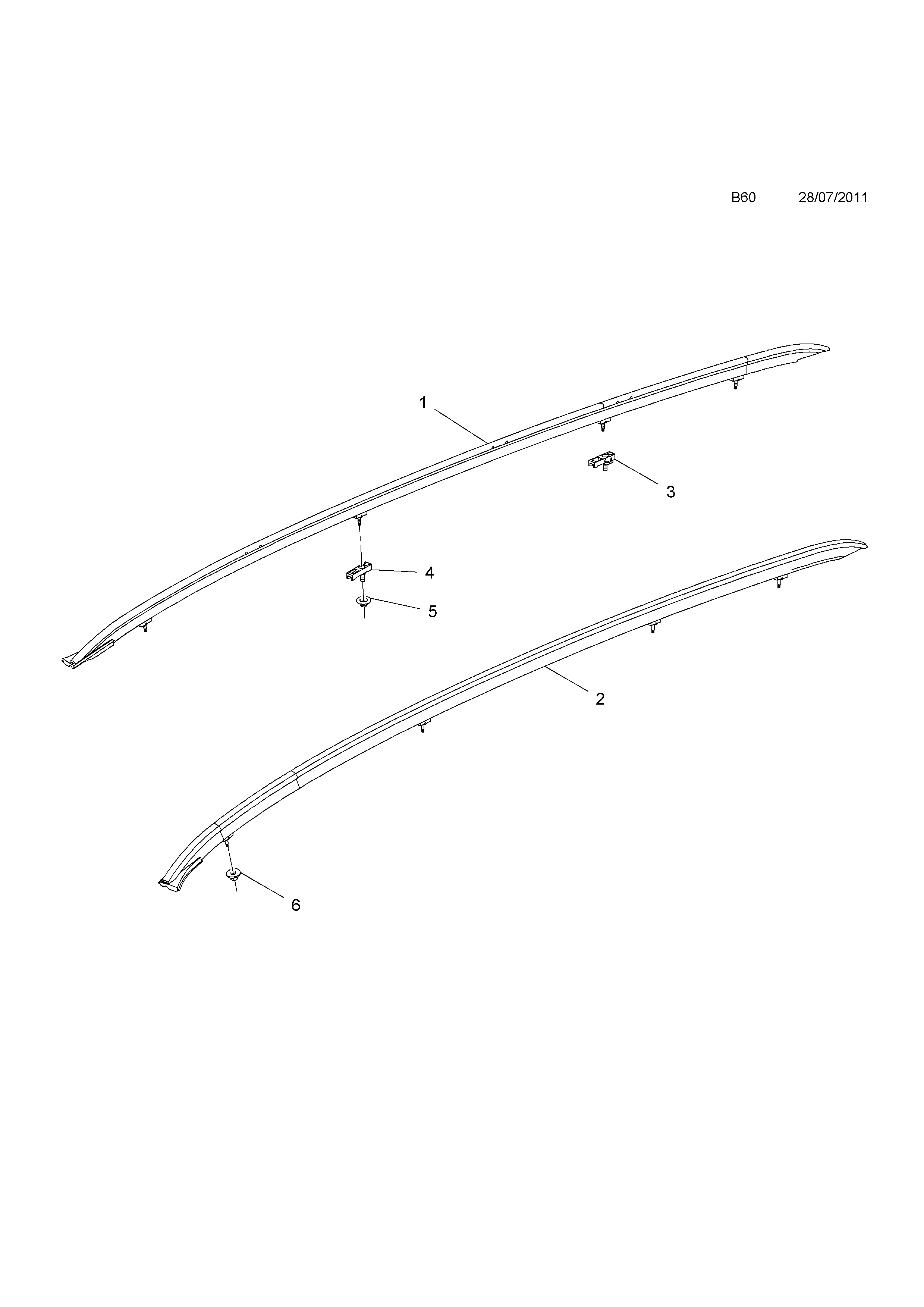

Według katalogu wygląda to tak:
Poz. 18
20882446 GENERAL MOTORS
187355 OPEL
UCHWYT,WSPORNIK BAGAŻU,SZYNA BOCZNA (DLA PRODUKCYJNEGO KODU OPCJI AKW,AKX) (DLA PRODUKCYJNEGO KODU OPCJI V53)
Pozycja 3
1732194 OPEL , 13365894 GENERAL MOTORS
UCHWYT,WSPORNIK BAGAŻU (DLA PRODUKCYJNEGO KODU OPCJI AKW,AKX) (DLA PRODUKCYJNEGO KODU OPCJI V53)
Pozycja 4 1732975 OPEL, 13216811 GENERAL MOTORS

Dziękuję bardzo za odpowiedź. Czyli mi brakuje z rys. nr 1 części nr 4 i 5?
A mogę gdzieś to kupić? Przeglądałem strony z częściami do Opla wpisywałem numery katalogowe i nigdzie nie widziałem. Proszę o pomoc. Pozdrawiam Maciej
#4 Post autor: Pszczyna »
Obawiam się że tylko ASO lub złomowiska , trzeba dzwonić pytać z uwagi że wszystkiego nie wystawiają.
