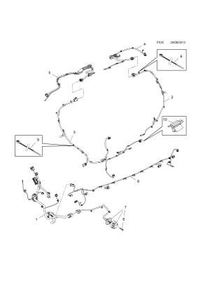

Trochę czytania:
13363868 GENERAL MOTORS
1276293 OPEL
OKABLOWANIE,ZESP.,TYŁ NADWOZIA (IDENT 6W1) (DO ELEKTRYCZNEGO HAMULCA POSTOJOWEGO) (DOTYCZY UKŁADU MONITOROWANIA CIŚNIENIA OPON) (DLA PRODUKCYJNEGO KODU OPCJI UDP,UDQ) (OPRÓCZ PRODUKCYJNEGO KODU OPCJI UD5) (Z WYJĄTKIEM ODEJMOWALNEGO SPRZĘGU PRZYCZEPY)
1276294 OPEL
13363869 GENERAL MOTORS
OKABLOWANIE,ZESP.,TYŁ NADWOZIA (IDENT 6W2) (DOTYCZY UKŁADU MONITOROWANIA CIŚNIENIA OPON) (DLA PRODUKCYJNEGO KODU OPCJI UDP,UDQ) (OPRÓCZ PRODUKCYJNEGO KODU OPCJI UD5) (Z WYJĄTKIEM ELEKTRYCZNEGO HAMULCA POSTOJOWEGO) (Z WYJĄTKIEM ODEJMOWALNEGO SPRZĘGU PRZYCZEPY)
13363870 GENERAL MOTORS
1276295 OPEL
OKABLOWANIE,ZESP.,TYŁ NADWOZIA (IDENT 6W3) (DO ELEKTRYCZNEGO HAMULCA POSTOJOWEGO) (DLA PRODUKCYJNEGO KODU OPCJI UDP,UDQ) (OPRÓCZ PRODUKCYJNEGO KODU OPCJI UD5) (Z WYJĄTKIEM UKŁADU MONITOROWANIA CIŚNIENIA OPON) (Z WYJĄTKIEM ODEJMOWALNEGO SPRZĘGU PRZYCZEPY)
13363871 GENERAL MOTORS
1276296 OPEL
OKABLOWANIE,ZESP.,TYŁ NADWOZIA (IDENT 6W4) (DLA PRODUKCYJNEGO KODU OPCJI UDP,UDQ) (Z WYJĄTKIEM ELEKTRYCZNEGO HAMULCA POSTOJOWEGO) (OPRÓCZ PRODUKCYJNEGO KODU OPCJI UD5) (Z WYJĄTKIEM UKŁADU MONITOROWANIA CIŚNIENIA OPON) (Z WYJĄTKIEM ODEJMOWALNEGO SPRZĘGU PRZYCZEPY)
1276297 OPEL
13363872 GENERAL MOTORS
OKABLOWANIE,ZESP.,TYŁ NADWOZIA (IDENT 6W5) (DO ELEKTRYCZNEGO HAMULCA POSTOJOWEGO) (DO PRZEDNIEGO I TYLNEGO PILOTA PARKOWANIA,POC UD5) (DOTYCZY UKŁADU MONITOROWANIA CIŚNIENIA OPON) (OPRÓCZ PRODUKCYJNEGO KODU OPCJI UDP,UDQ) (Z WYJĄTKIEM ODEJMOWALNEGO SPRZĘGU PRZYCZEPY)
13363873 GENERAL MOTORS
1276298 OPEL
OKABLOWANIE,ZESP.,TYŁ NADWOZIA (IDENT 6W6) (DO PRZEDNIEGO I TYLNEGO PILOTA PARKOWANIA,POC UD5) (DOTYCZY UKŁADU MONITOROWANIA CIŚNIENIA OPON) (Z WYJĄTKIEM ELEKTRYCZNEGO HAMULCA POSTOJOWEGO) (OPRÓCZ PRODUKCYJNEGO KODU OPCJI UDP,UDQ) (Z WYJĄTKIEM ODEJMOWALNEGO SPRZĘGU PRZYCZEPY)
13363874 GENERAL MOTORS
1276299 OPEL
OKABLOWANIE,ZESP.,TYŁ NADWOZIA (IDENT 6W7) (DO ELEKTRYCZNEGO HAMULCA POSTOJOWEGO) (DO PRZEDNIEGO I TYLNEGO PILOTA PARKOWANIA,POC UD5) (OPRÓCZ PRODUKCYJNEGO KODU OPCJI UDP,UDQ) (Z WYJĄTKIEM UKŁADU MONITOROWANIA CIŚNIENIA OPON) (Z WYJĄTKIEM ODEJMOWALNEGO SPRZĘGU PRZYCZEPY)
13363875 GENERAL MOTORS
1276300 OPEL
OKABLOWANIE,ZESP.,TYŁ NADWOZIA (IDENT 6W8) (DO PRZEDNIEGO I TYLNEGO PILOTA PARKOWANIA,POC UD5) (Z WYJĄTKIEM ELEKTRYCZNEGO HAMULCA POSTOJOWEGO) (OPRÓCZ PRODUKCYJNEGO KODU OPCJI UDP,UDQ) (Z WYJĄTKIEM UKŁADU MONITOROWANIA CIŚNIENIA OPON) (Z WYJĄTKIEM ODEJMOWALNEGO SPRZĘGU PRZYCZEPY)
1276315 OPEL
20925756 GENERAL MOTORS
OKABLOWANIE,ZESP.,TYŁ NADWOZIA (IDENT 2W4) (DO ELEKTRYCZNEGO HAMULCA POSTOJOWEGO) (OPRÓCZ PRODUKCYJNEGO KODU OPCJI UDP,UDQ) (OPRÓCZ PRODUKCYJNEGO KODU OPCJI UD5) (Z WYJĄTKIEM UKŁADU MONITOROWANIA CIŚNIENIA OPON) (Z WYJĄTKIEM ODEJMOWALNEGO SPRZĘGU PRZYCZEPY)
20925757 GENERAL MOTORS
1276316 OPEL
OKABLOWANIE,ZESP.,TYŁ NADWOZIA (IDENT 2W7) (Z WYJĄTKIEM ELEKTRYCZNEGO HAMULCA POSTOJOWEGO) (OPRÓCZ PRODUKCYJNEGO KODU OPCJI UDP,UDQ) (OPRÓCZ PRODUKCYJNEGO KODU OPCJI UD5) (Z WYJĄTKIEM UKŁADU MONITOROWANIA CIŚNIENIA OPON) (Z WYJĄTKIEM ODEJMOWALNEGO SPRZĘGU PRZYCZEPY)
1276319 OPEL
20961004 GENERAL MOTORS
OKABLOWANIE,ZESP.,TYŁ NADWOZIA (IDENT 3W6) (DO ELEKTRYCZNEGO HAMULCA POSTOJOWEGO) (DOTYCZY UKŁADU MONITOROWANIA CIŚNIENIA OPON) (OPRÓCZ PRODUKCYJNEGO KODU OPCJI UDP,UDQ) (OPRÓCZ PRODUKCYJNEGO KODU OPCJI UD5) (Z WYJĄTKIEM ODEJMOWALNEGO SPRZĘGU PRZYCZEPY)
1276320 OPEL
20961007 GENERAL MOTORS
OKABLOWANIE,ZESP.,TYŁ NADWOZIA (IDENT 3W7) (DOTYCZY UKŁADU MONITOROWANIA CIŚNIENIA OPON) (Z WYJĄTKIEM ELEKTRYCZNEGO HAMULCA POSTOJOWEGO) (OPRÓCZ PRODUKCYJNEGO KODU OPCJI UDP,UDQ) (OPRÓCZ PRODUKCYJNEGO KODU OPCJI UD5) (Z WYJĄTKIEM ODEJMOWALNEGO SPRZĘGU PRZYCZEPY)

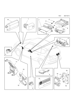

15- UKŁAD STEROWANIA
6237252 OPEL
22874300 GENERAL MOTORS
1249005 OPEL
23482557 GENERAL MOTORS
16 - WSPORNIK,MODUŁ
6237296 OPEL
20897712 GENERAL MOTORS
