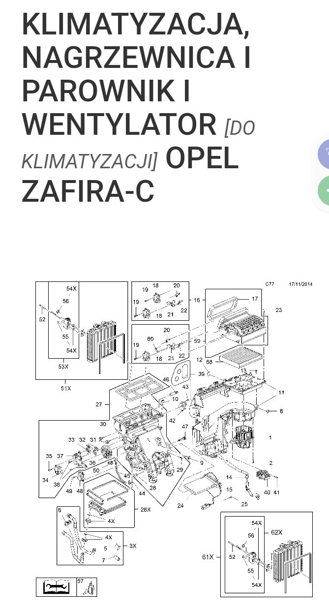

#3 Post autor: rapens »
No niestety tutaj jest inaczej jak w Zafirze B bo widziałem filmik z czyszczenia parownika i nie ma nic wspólnego z Zafirą C🙁 i przed chwilą poszukałem i znalazłem taki schemat element 51x to zestaw parownika z tego wynika że to chyba jest gdzieś pod środkową częścią deski rozdzielczej😳

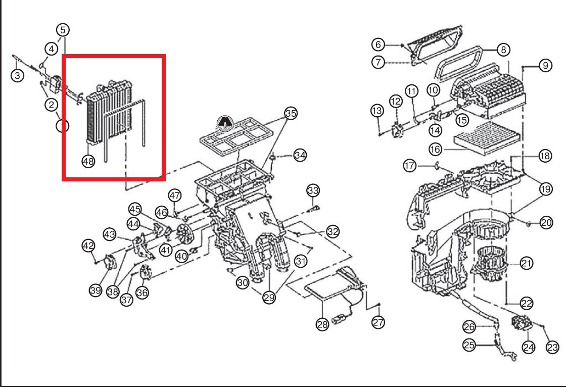

#4 Post autor: Pszczyna »
Tu widać parownik po zdemontowaniu wentylatora (Anglik) https://youtu.be/NWRGE8SQOD4
No i rysunek (prawostronny)
