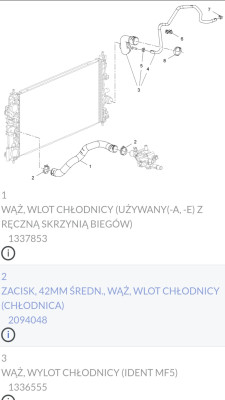

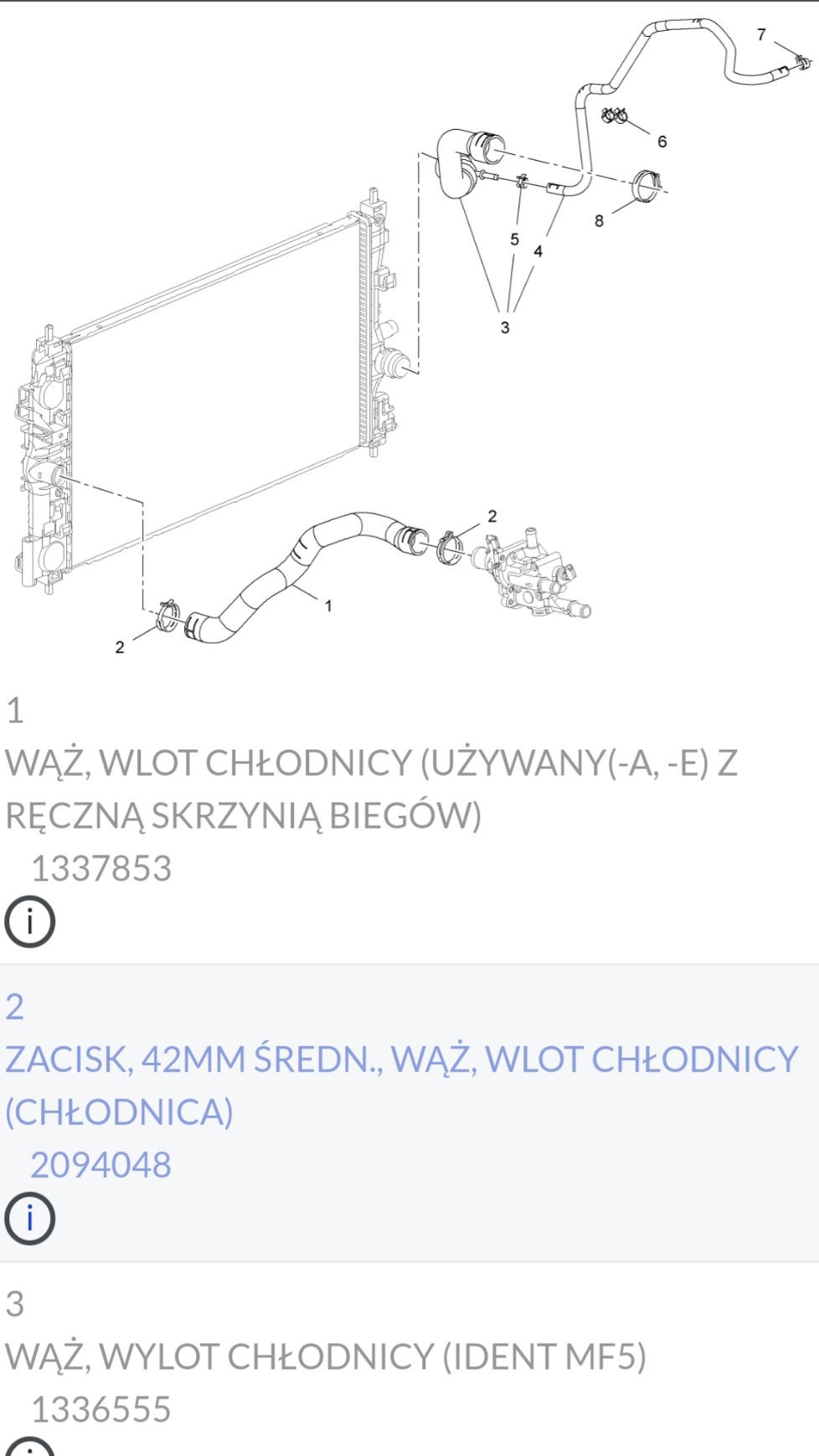

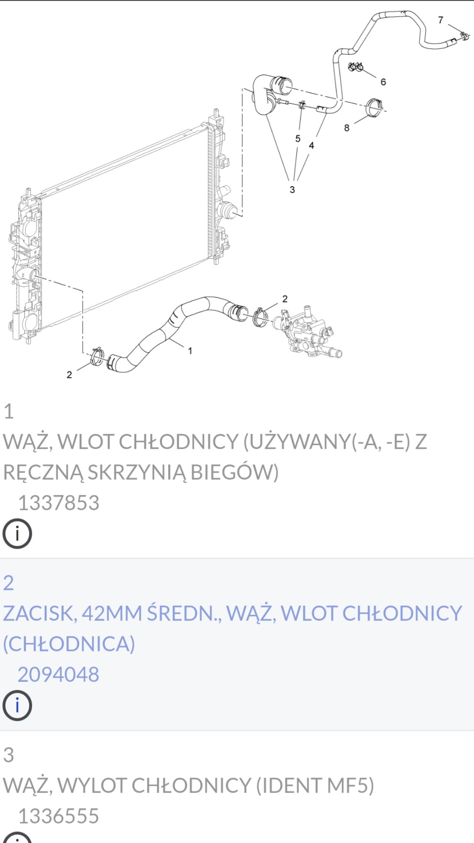

Witam. Czy ktoś wie gdzie mogę dostać wąż wylotu z chlodnicy. Na załączonym obrazku nr3.
Inter cars brak internety tez nie ma
Wąż wylot z chłodnicy, brak w sklepach i internetach

GM 1336555
Opel 13 36 555
GM 13349769
565563897
Średnica wewnętrzna 1 fi-8
Średnica wewnętrzna 2 fi-40
Średnica wewnętrzna 3 fi-52
Długość 1 350 mm
Długość 2 880 mm
Co się stało? jeżeli sam wąż to dobierzesz z innego auta i taniej .
https://allegro.pl/oferta/przewod-uklad ... 2e79c40815
FEBI BILSTEIN Przewód elastyczny chłodnicy 45280
FEBI BILSTEIN Przewód elastyczny chłodnicy 37461
Jeżeli chodzi o przyłącze plastikowe to gorzej.
https://www.doopla.cz/dily/hadice-vyvod ... -3304.html
