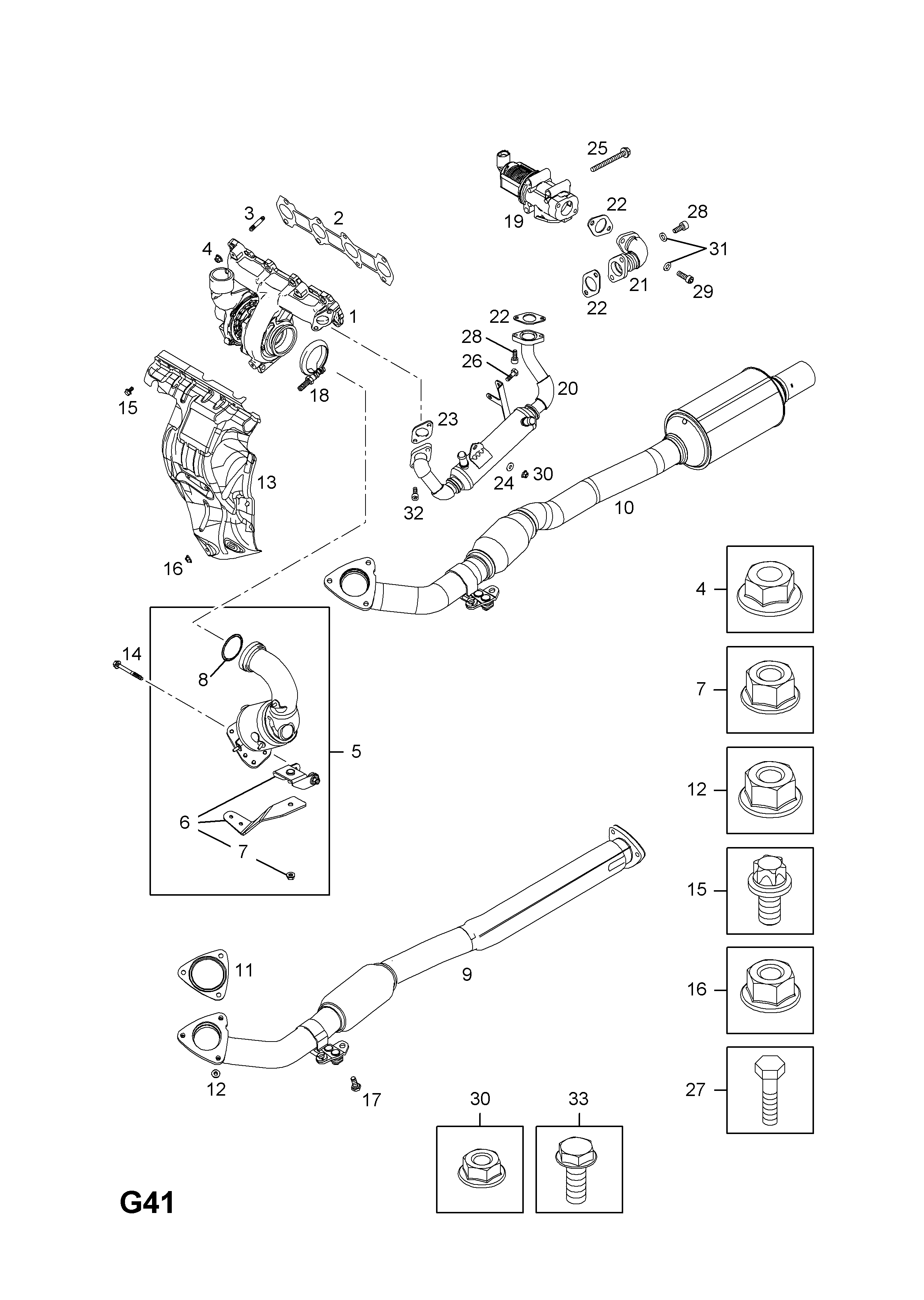

Witam. Szukam rury egr tej przy samym kolektorze przed chłodnicą. Silnik z19dtl 100 koni wszędzie są tylko do 150 koni. Jaki to będzie numer części? ewentualnie gdzie kupić?

Wskaż który nr.

To obok śruby 32 za uszczelką 23

To Nr 20 i to chłodnica spalin występuje jako całość w ASO samej rurki nie sprzedadzą .
CHŁODNICA,RECYRKULACJA GAZÓW SPALINOWYCH (JNS - STOSOWAĆ 55203716 // 8 51 150)
93178881 GENERAL MOTORS
5850117 OPEL
CHŁODNICA,RECYRKULACJA GAZÓW SPALINOWYCH (JNS - STOSOWAĆ 55210702 // 8 51 276)
55203716 GENERAL MOTORS
851150 OPEL
Przykład https://allegro.pl/oferta/opel-zafira-b ... 4590094819

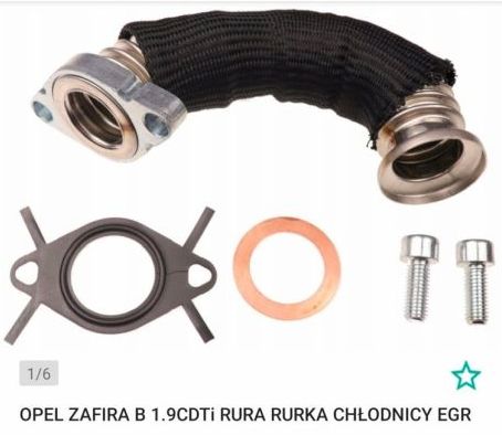

W katalogu jest jako całość , tu na zdjęciu jest osobna https://allegro.pl/oferta/chlodnica-spa ... BIQAvD_BwE.
A rurki są wpisz tą frazę w GOOGLE rura chłodnicy spalin opel 1.9cdti 120km

Na 1 dzjęciu jest z sinika 150 koni nie pasuje.
W aukcji jest sama chłodnica bez rurki której mi potrzeba.
Szukałem oczywiście w google i jedyne co pasuje to używane rurki na OLX za 300zł które nie wyglądają lepiej od mojej pękniętej.

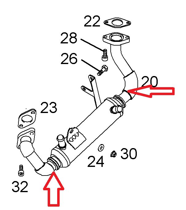

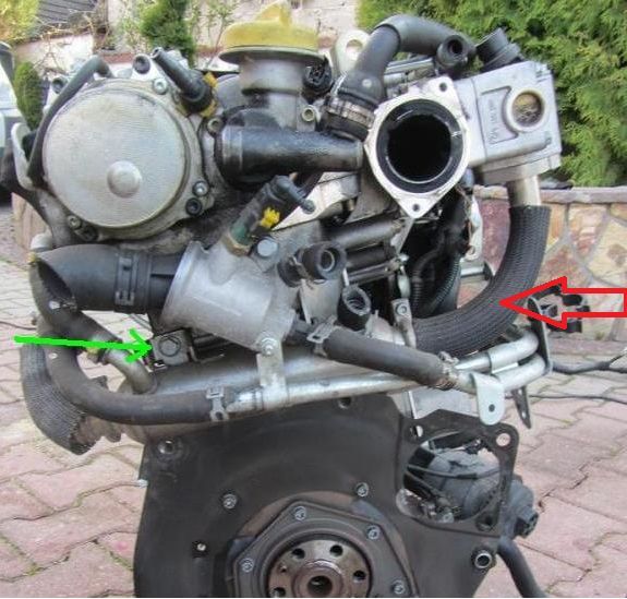

Nie takie. To jest to z drugiej strony chłodnicy, Między chłodnicą i EGR.
Ja potrzebuję to od dołu chłodnicy.

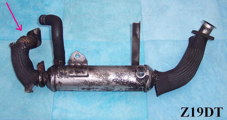

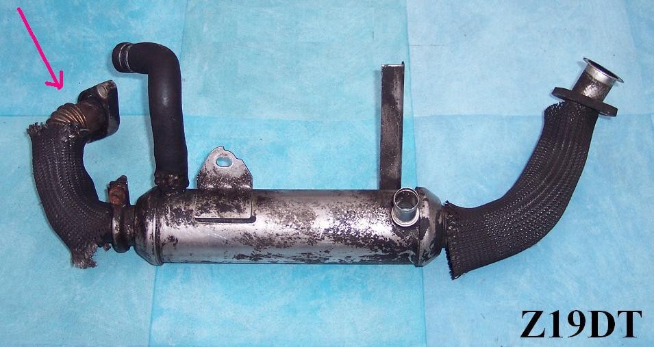

Doszukałem się że dla Z19DTH jest:55202704 , 5851405 więc tej unikamy.
Za to szukamy tej na zdjęciu zielonej czy czerwonej?
Bo tu jest niezła oferta https://www.olx.pl/d/oferta/chlodniczka ... ZSB2Y.html

Zielona

Tak pisałem z nim jeśli nie pasuje do zafiry 120koni to i do mojej 100 nie będzie. Opel się tu nie popisał z częściami zamiennymi....
Posty: 2501
#13 Post autor: Pszczyna »
Wiem DT I DTL to to samo tylko inne oprogramowanie lecz ta oferta OLX jest do tych silników.

Sprzedający napisał że nie pasuje
Posty: 2501
#15 Post autor: Pszczyna »
Pojawiło się sporo rurek pod nr. 55198682
