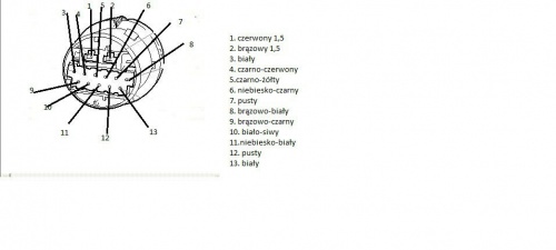

Tak jak w temacie.
Mam pytanie odnośnie pinów w tym siłowniku. Jak tam jest?
Które za co odpowiadają?
Bo niby na dwa dole piny w kostce jak na chwilę przycisnę w kluczu zamykanie/otwieranie to pojawia się prąd, ale siłownik po podłączeniu kostki do pinów nie reaguje.
I czy na tym kablu u góry kostki tym co jest jeden powinien też pojawić się prąd? Bo na nim go w ogóle nie ma.
Chciałbym sprawdzić ten siłownik czy w ogóle działa.
Jak to zrobić żeby podać mu prąd z zewnątrz.
Na które piny w tym siłowniku jak podać prąd? Żeby sprawdzić czy nie jest zepsuty?

#2 Post autor: Pszczyna »
Np. bliźniak Astra G drzwi przód prawe:
W stanie spoczynku brak napięć
Czarno - czerwony otwieranie 12V przez 1 sekundę
Czarno - niebieski ryglowanie drzwi 12V (drugi przycisk zamykania)
Czarno - żółty zamykanie i ryglowanie 12V przez 1 sekundę
Kontrola wiązki pomiędzy słupkiem a drzwiami LEWY TYŁA
