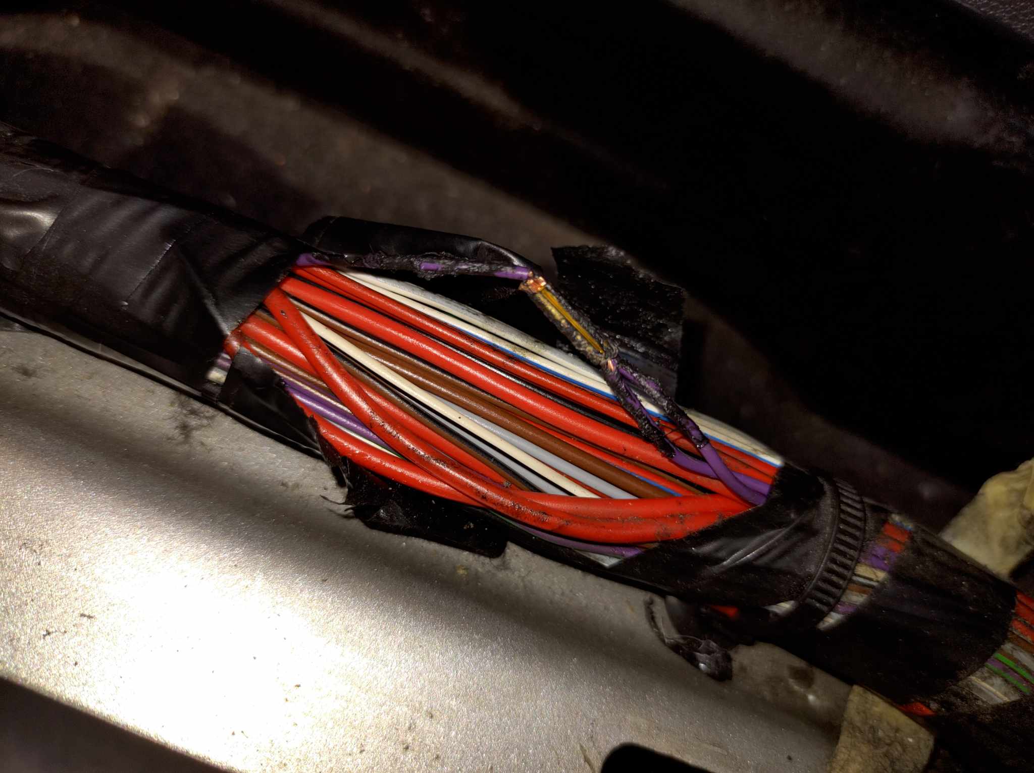

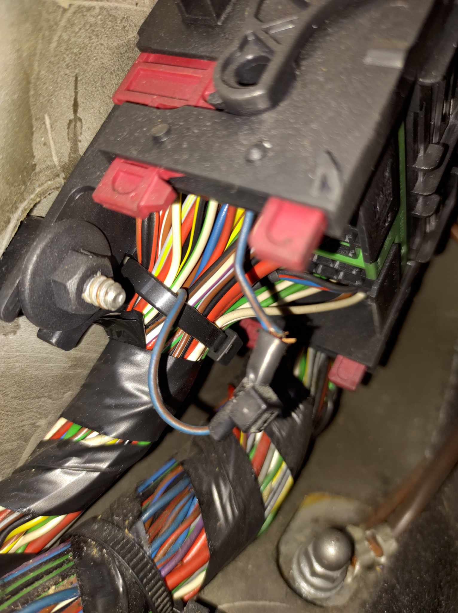

Przeszedłem przez wszystkie punkty nic się nie zmieniło rozbierając kable w progach znalazłem 2 takie kable nie wiem czemu kabel fioletowy jest z 1 na 2 z tego co czytałem jest to kabel od tylnych spryskiwaczy ten kabel brązowo niebieski przy wtyczce też jest od tylnych wycieraczek nie wiem co może być przyczyną takiego poboru prądu.
