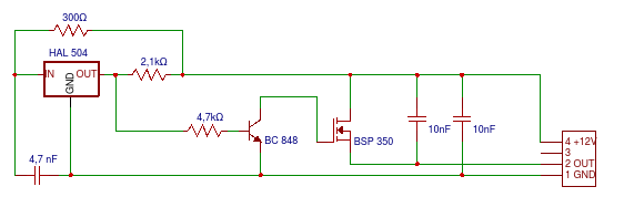

Już miałem się pogodzić z myślą że jednak nie uda mi się zrobić tempomatu i cała robota na marne ale coś mnie jeszcze natchnęło by sprawdzić czy czasem podczas jazdy komputer nie zacznie wykrywać czujnika, w trakcie jazdy nadal go nie widział ale co ciekawe tempomat działa prawidłowo i reaguje też na naciśniecie sprzęgła.
Jeszcze zrobiłem ostatni test i zwarłem przewód od czujnika bezpośrednio do plusa i tempomat też się normalnie załączał.
A teraz podsumowanie, tempomat powinien działać na obu typach czujników wystarczy że czujnik będzie podawał +12v kiedy pedał sprzęgła jest puszczony, na upartego można zrezygnować z czujnika i podpiąć przewód od niego pod plus od pedału hamulca, nie warto ślepo wierzyć w to co nam pokazuje program, warto zrobić test w praktyce.
Jak ktoś jest zainteresowany to mogę wrzucić schemat czujnika trzy-pinowego bo sobie go z ciekawości rozrysowałem.
