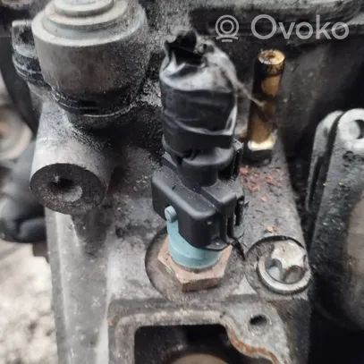

Witam wszystkich mam pewien problem zakupiłem Zafirę a 99r silnik 1.6 benzyna po przekręceniu stacyjki włączają się na maksa dwa wiatraki od kilmy i chlodnicy.Wczoraj wymieniłem czujnik wody na nowy z myślą że to rozwiąże problem ale nie udało się. Pod kompa nie mam narazie możliwości podłączania. Dodam iż świeci się pomarańczowa kontrolka chłodnicy z wiatrakiem. Czy problemem może się okazać że mam odłączny czujnik klimy oraz pompę od niej ? Silnik ma problem z dogrzaniem się jak cos się nagrzeje i wyłączę nawiew na szyby to tem. spada do 0.Z góry Dziękuję za każdą odpowiedź.

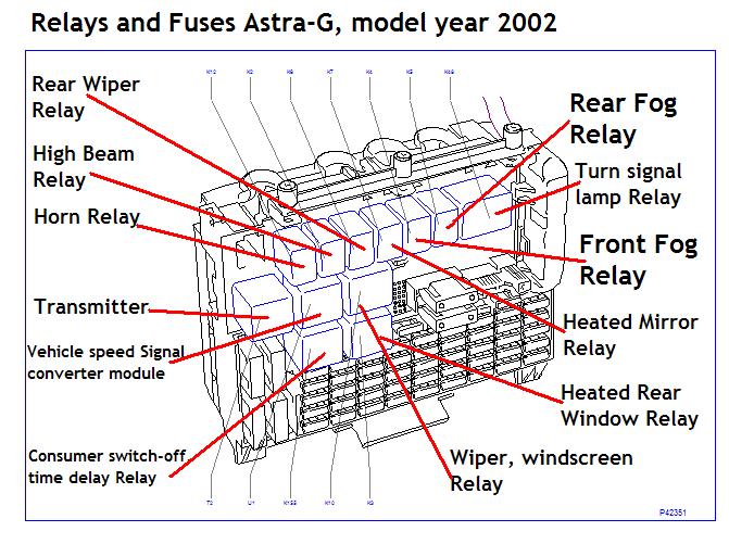

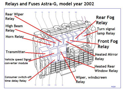

----sprawdź przekaźniki w skrzynce bezpieczników.
powinny być cztery nożne. wyciągnij je z gniazda pojedynczo jak wiatrak się zatrzyma to
zaciągnij obudowę z przekaźnika i zobacz jak wyglądają styki może jest zwarty (na stale lub przypalony ) dlatego wiatrak działa cały czas (((fotka tylko dla fotka tylko dla przykładu niekoniecznie zgodna z modelem auta niekoniecznie zgodna z modelem auta)))
