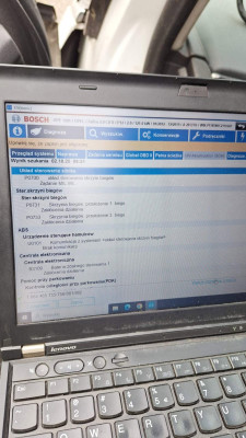

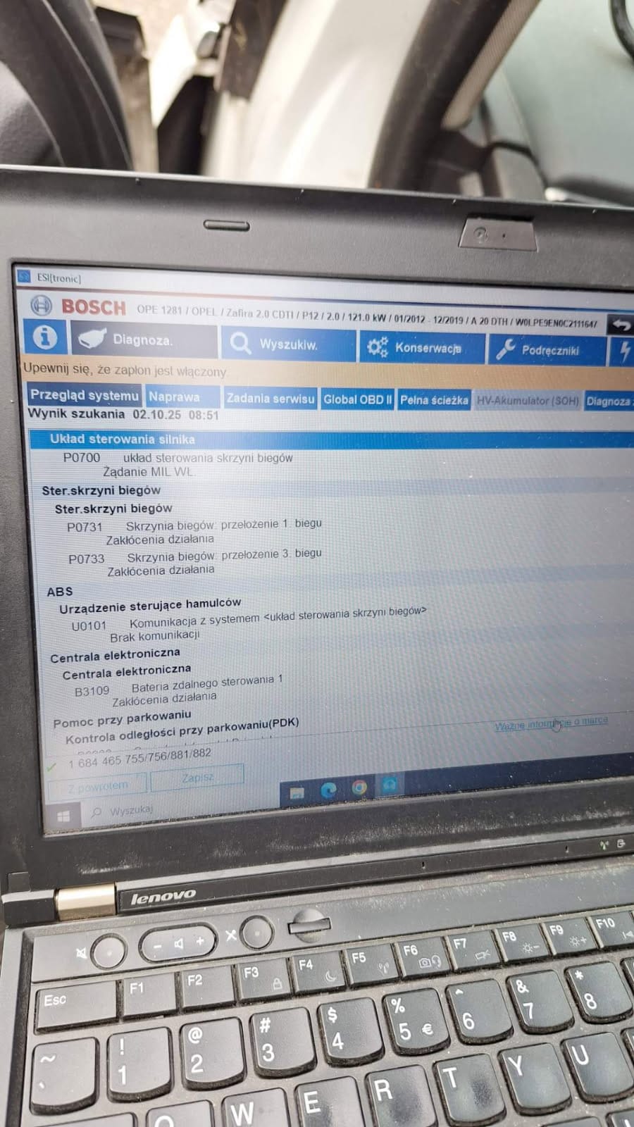

Hej, czy jest ktoś wstanie powiedzieć mi z czym będę musiał się zmierzyć?
Pozdrawiam.

- Posty: 2466
p0700
Przyczyny mogą być różne, często związane są z niskim poziomem lub zanieczyszczeniem płynu przekładniowego, problemami z modułem TCM lub inne.
Wadliwy moduł sterowania przekładnią
Wadliwy korpus zaworu skrzyni biegów
Problemy z cewką zmiany biegów
Wiązka przewodów otwarta lub zwarta.
Sprawdź elektromagnesy i zawory: Upewnij się, że elektromagnesy i zawory w układzie sterowania automatycznej skrzyni biegów są w dobrym stanie. wymień uszkodzone lub zużyte elementy.
Sprawdź czujniki i elementy wykonawcze: Sprawdź, czy czujniki i elementy wykonawcze związane z układem sterowania automatyczną skrzynią biegów działają prawidłowo.
Skontroluj okablowanie i złącza związane , luźnych połączeń lub korozji.
Jeśli diagnostyka wskazuje na konkretne zużyte podzespoły, takie jak przepustnice, czujniki prędkości, czujniki położenia wału korbowego itp., wymień je na nowe.
p0731
Nieprawidłowe przełożenie biegu 1, co wskazuje na problemy ze skrzynią biegów, najczęściej poślizg.
Może się pojawić gdy zmieniasz bieg lub zbyt długo jedziesz na jednym biegu ze stałą prędkością.
To jak czujniki wejściowe i wyjściowe odbierają różne sygnały.
Niski poziom lub zanieczyszczony płyn przekładniowy ATF.
Zatkane przepusty płynu przekładniowego.
Uszkodzenie mechaniczne skrzyni biegów.
Zablokowanie wewnątrz głównego regulatora transmisji.
Uszkodzona cewka zmiany biegów.
Uszkodzony lub wadliwy moduł PCM.
p0733
przekładnia 3 niewłaściwe przełożenie czytaj jak wyżej.
U0101
Utrata komunikacji ze sterownikiem skrzyni biegów.
Zepsute lub uszkodzone okablowanie
Słabe połączenie bezpiecznika IOD
Niskie napięcie akumulatora
Wewnętrzne zwarcie modułu sterującego
Zgniłe piny złącza
Korozja przewodów lub złączy
Wadliwy moduł sterujący skrzyni biegów (TCM)
Wiązka przewodów TCM jest otwarta lub zwarta
Słabe połączenie elektryczne obwodu TCM
B3109 - Za niskie napięcie w układzie kluczyka z pilotem 1może oznaczać słabą baterię pilota
p0731
p0733
U0101
Zgniłe piny złącza

uhhh sporo tego, pachnie to rozbiorem skrzyni. Czy jesteś wstanie polecić kogoś konkretnego do tej roboty?
