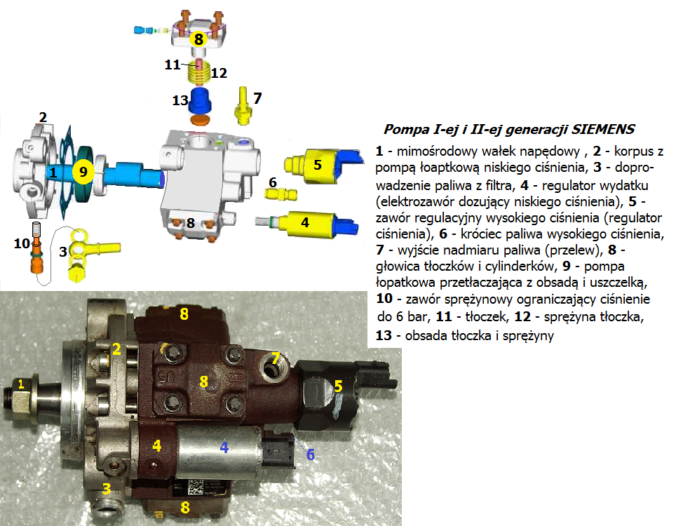

Nie powinno być P0001- za niskie ciśnienie szyny.
Ten błąd , w/g kodów opla , to uszkodzony regulator ciśnienia/otwarty obwód.
Może oznaczać; uszkodzenie samego regulatora , przerwa na wiązce i lub we wtyczce albo w samym ECU( jak się rozgrzeje to OK).
Jak jest zimny to i zapotrzebowanie na paliwo większe , stąd "niskie ciśnienie".
Obstukaj regulator wydatku nr 4, pokazany na schemacie pompy wysokiego ciśnienia SIEMENS poniżej.
