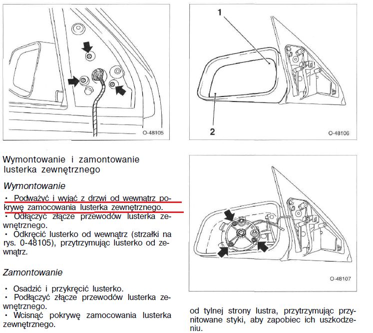

Może poradzi ktoś jak to to zdemontować, tak aby straty były jak najmniejsze. Zauważyłem już, że czy to przód czy tył zasada będzie podobna. Doszedłem do tego:
- odkreciłem 3 śrubki na dole
- wykręciłem śrubkę w uchwycie drzwi do otwierania i zamykania
- odchyliłem dół tapicerki
i co dalej ? Nie chce dać sie zdjąć :evil:

Książkę już mam :D
Nawet wiem których śrubek nie odkręciłem...
Nie mogę zdjąć tego plastiku z wnęką na rękę do otwierania i zamykania drzwi. Po wykręceniu śrubki powinien dać się wyjąć. Pod nim wg. książki są jeszcze dwie śrubki :D
Pokancerowałem sobie tylko ten plastik a za cholere nie idzie go wyciągnąć :evil:

12Marek Witaj po odkręceniu śruby odciągasz do siebie .
http://img15.imageshack.us/i/dsc00093l.jpg/
http://img268.imageshack.us/i/dsc00091ev.jpg/
12Marek
#8 Post autor: 12Marek »
No chyba że tak :D
dziękuję, spróbuję tak jak polecasz
