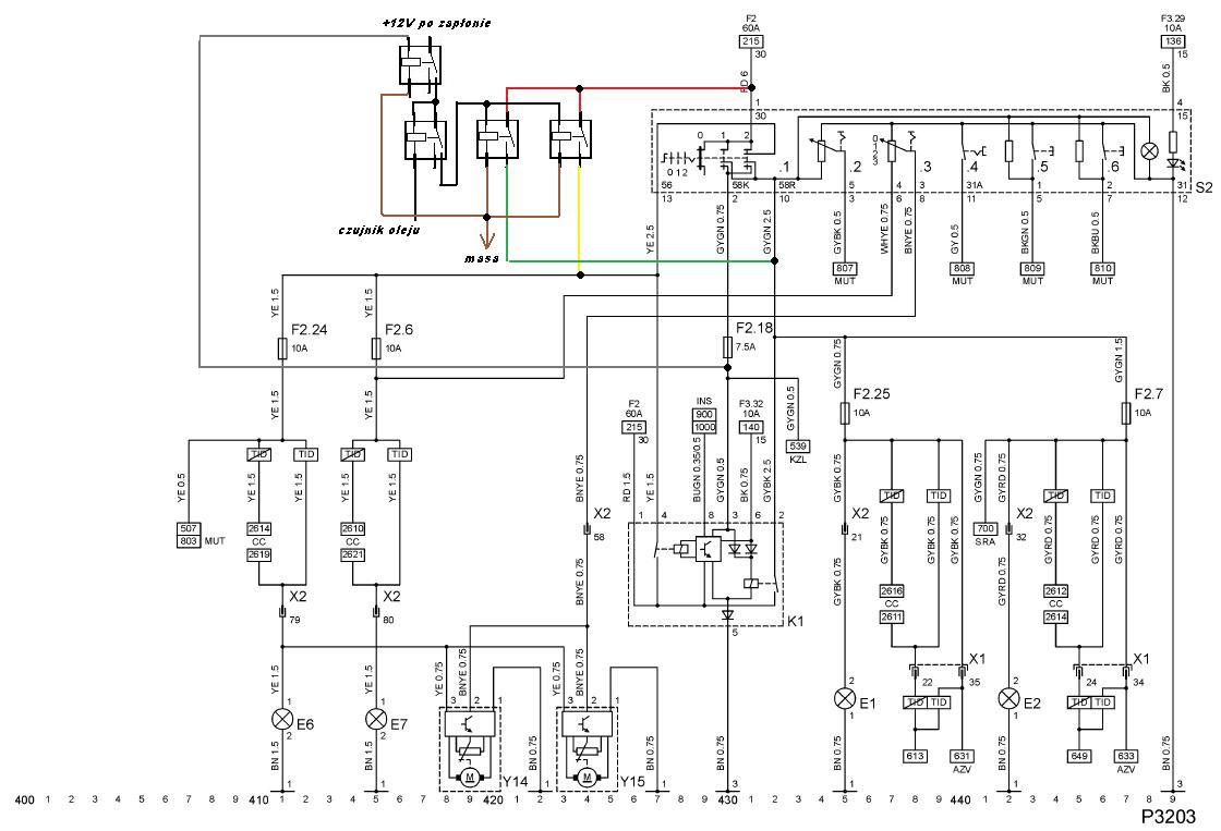

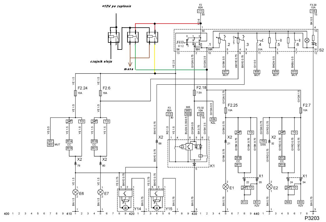

Bezpiecznik to nr.32, na pokrywie bezpieczników taki rysunek reflektora z literką S.
U mnie akurat nie ma wersji skandynawskiej, ale mysle ze to to samo. Pod tablicą bezpieczników (którą bardzo trudno wyciągnąć) jest kostka bodajże chyba z 8 pinami w którą musi być włożony moduł do świateł dziennych (kostka wielkości ok. 5*7 cm. Jego nazwa to chyba k59. Sprawdz, jak jest cos inaczej to daj znać. Pozdrowienia.

O tym czy ktoś może wykorzystać światła w wersji skandynawskiej poprzez wstawienie tego AWS (K59) najlepiej przekonać się sprawdzając najpierw gniazdo bezpiecznika nr 32. Jeśli jest ono niewykorzystane i są w nim blaszki, to wystarczy sprawdzić próbówką czy jest tam napięcie. Jeśli tych blaszek nie ma (włożony bezpiecznik będzie luźny), to można sobie odpuścić szukanie tej kostki za tablicą bezpieczników, bo po prostu jej tam nie będzie - OPEL przygotowywał instalację do tego modułu podobno do 2002r. - w późniejszym okresie tylko w wersjach bogatszych stanowiących kontynuację modelu (zaoszczędzi się czas i wyeliminuje ewentualne ryzyko czegoś uszkodzenia przy wyjmowaniu tablicy bezpieczników - potwierdzam to co mówi tomekuza, - bardzo trudno wyjąć, a jeszcze trudniej włożyć na miejsce).
Alternatywnym rozwiązaniem tego problemu jest dokupienie u tego samego producenta (Bo-Car) tańszego modułu i podłączenie go zgodnie z jego instrukcją. Efekt - ten sam.
