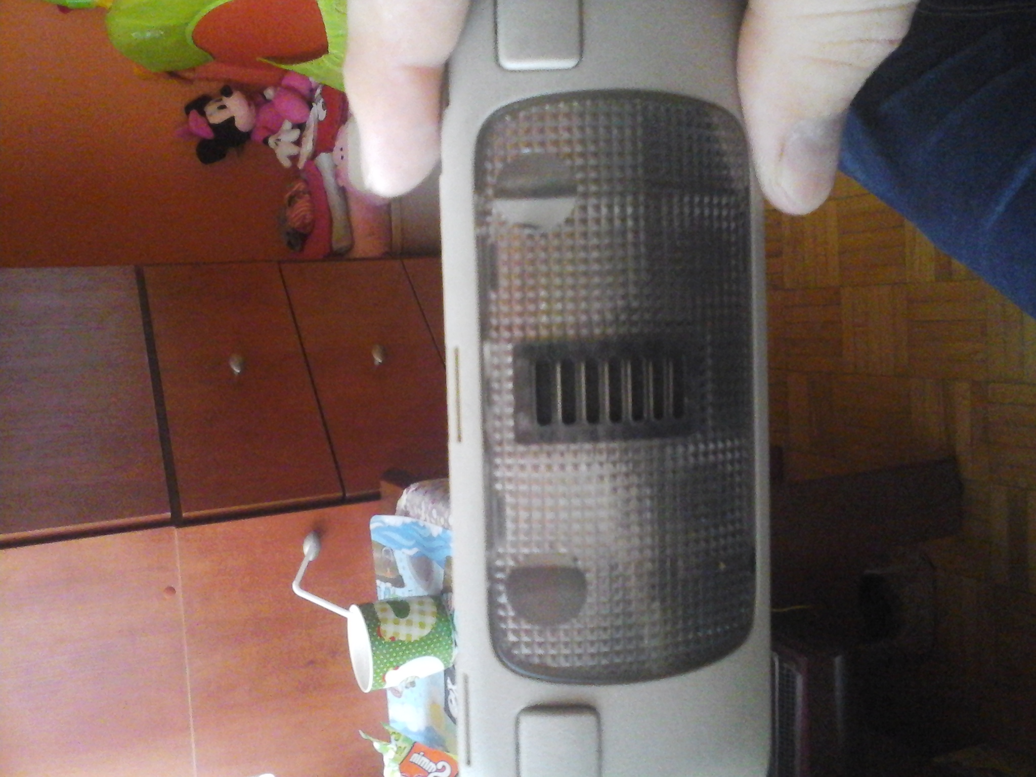

Na początku wszystko wygląda tak(musicie sobie wyobrazić że ta rączka nie ma oświetlenia :) ).

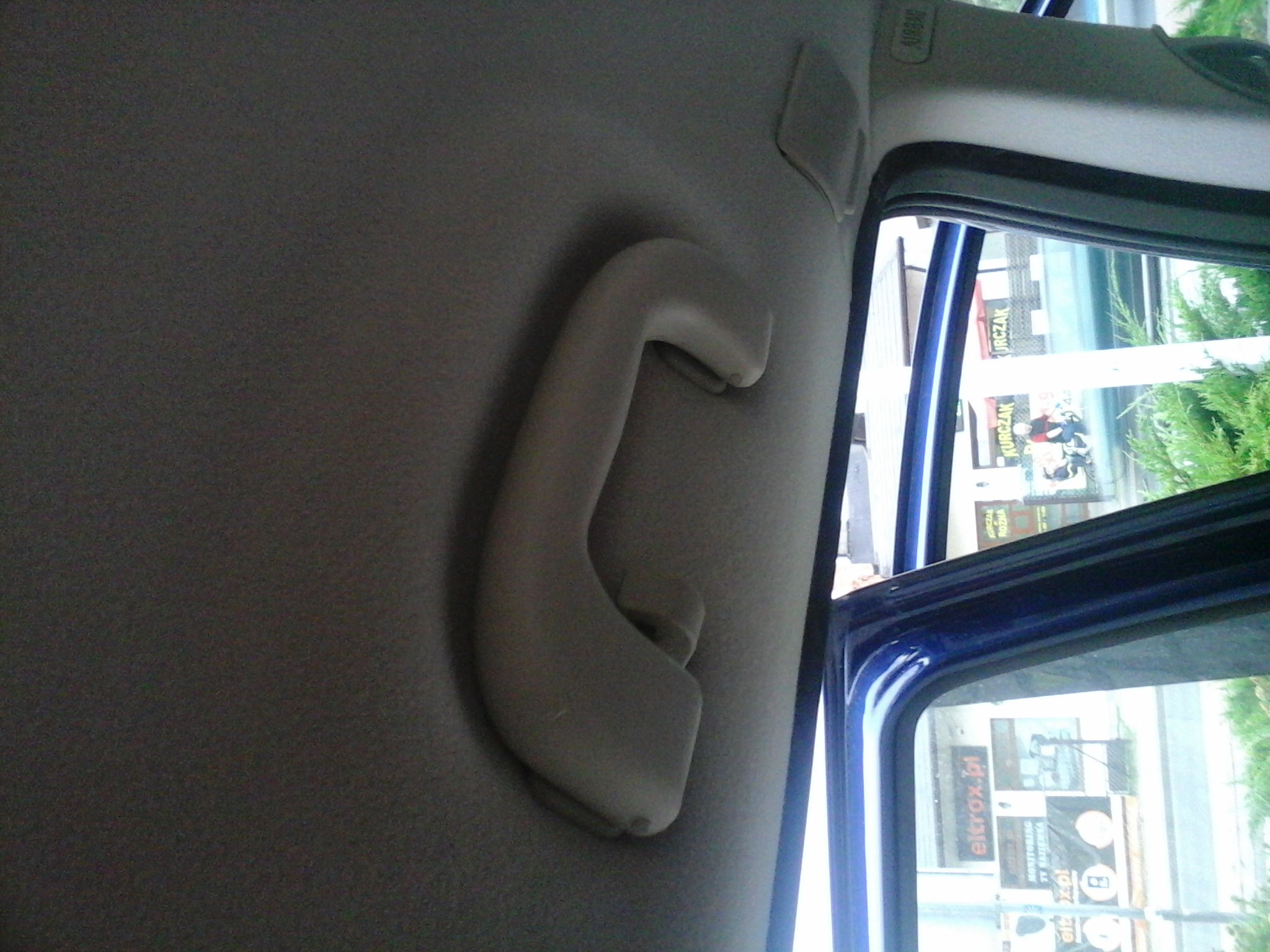

Pierwszą czynnością jest zdemontowanie uszczelki drzwi, która zasłania zabezpieczenia
Dzięki temu uzyskaliśmy dostęp do dwóch zabezpieczeń które można spokojnie wyjąć płaskim śrubokrętem, np: z zestawu narzędzi dołączonych do Zosi.
Zdjęcie przed i po demontażu:

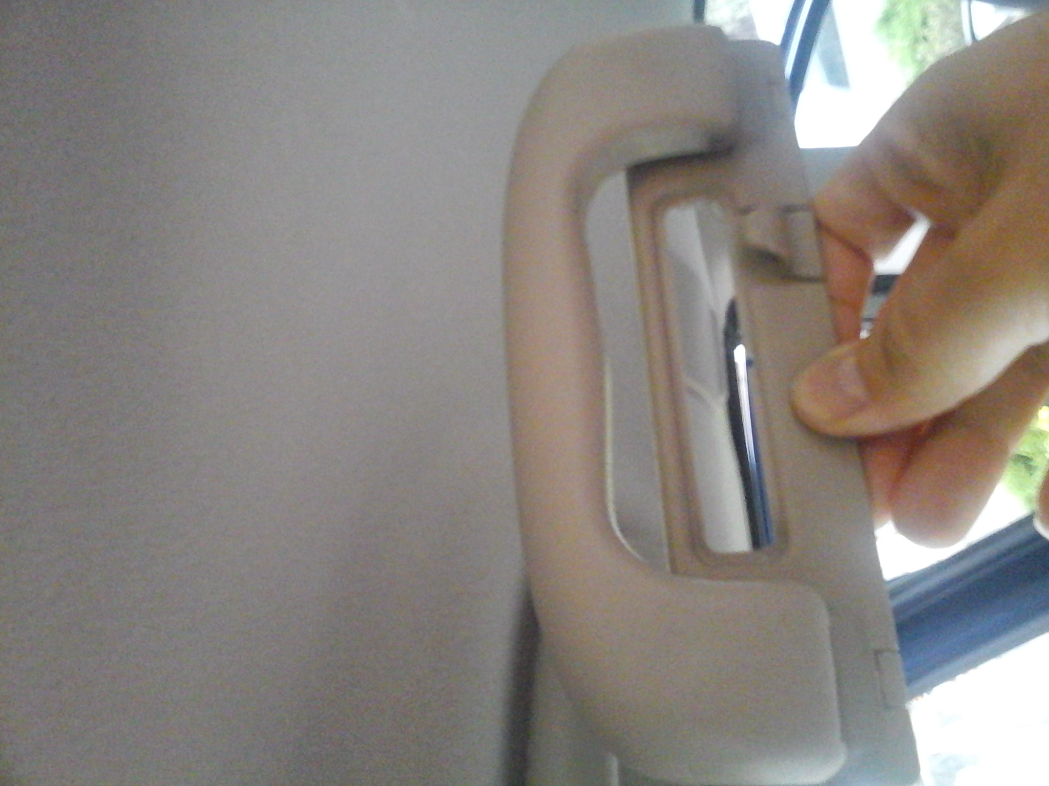

Teraz możemy już wyjąć (poprostu pociągnąć) rączkę z uchwytu:
I samą obudowę:

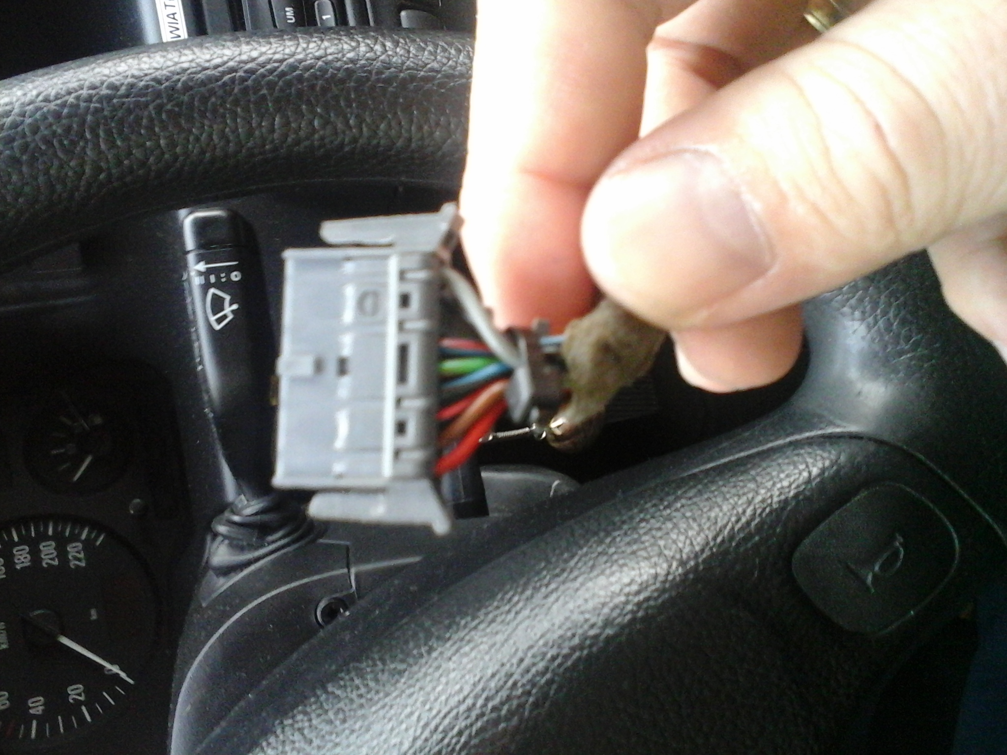

Teraz należy przeprowadzić instalację elektryczna do naszych lampek, w zależności jak kto woli albo od lampki środkowej albo od głównej wiązki która też do tej lampki idzie (wybór pozostawiam WAM samym). Sprawa jest prosta potrzebny kabel 3 rzyłowy-dwie masy i zasilanie, i konektory no i najlepiej lutownica coby było profesjonalnie.
Uznajemy ze wiązki już gotowe, więc zaczynamy montaż naszych rączek. Najpierw wkładamy te metalowe zapinki w uchwyty rączek-zapinki wchodzą i pasują tylko w jeden sposób(w uchwytach są specjalne wycięcia):

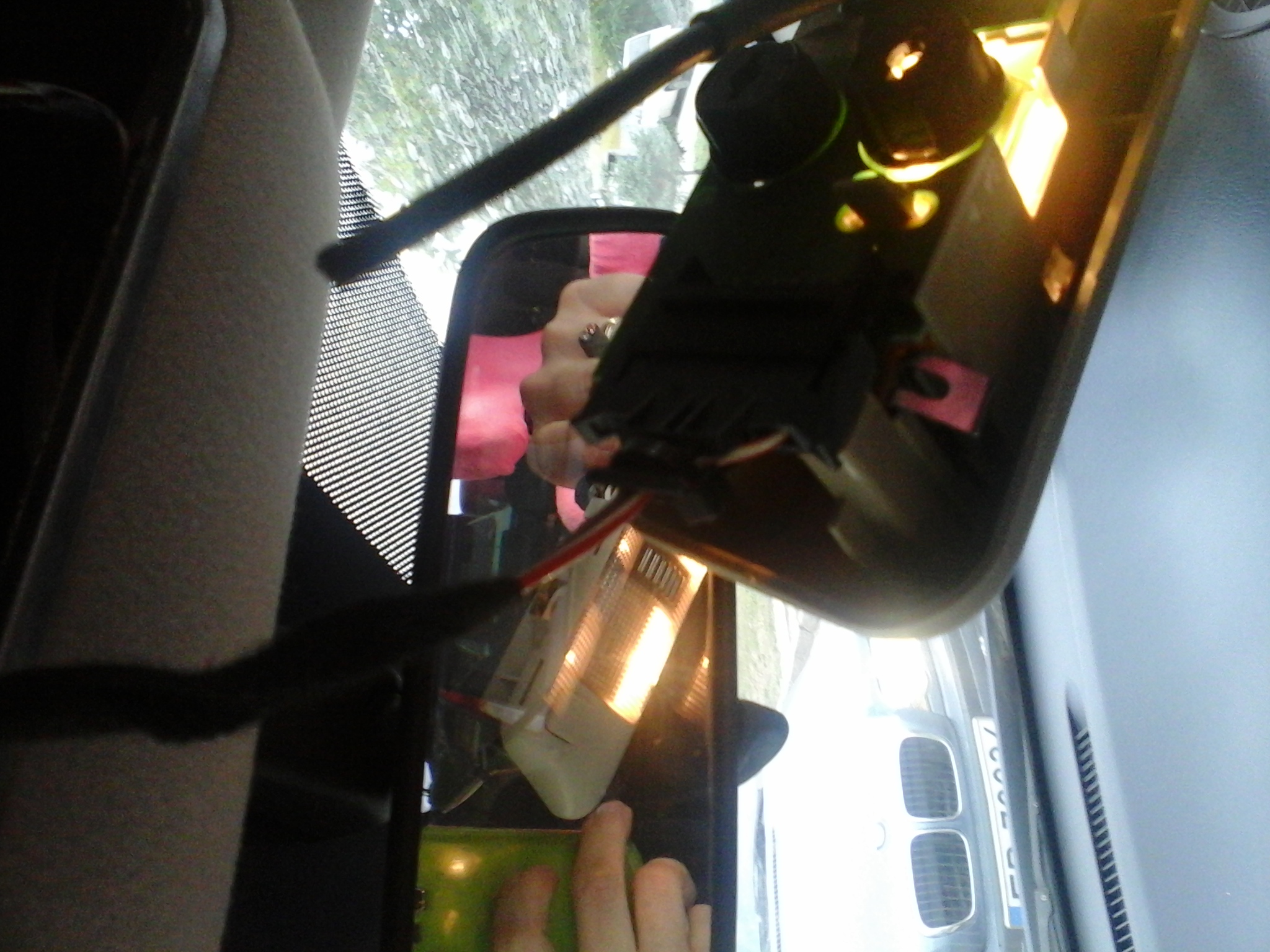

Tak skompletowane rączki wystarczy tylko wcisnąć w swoje miejsca, nie zapominając o przełożeniu kabli przez otwór na lamkę, aż usłyszymy dwa charakterystyczne klikniecia metalowych zabezpieczeń i uchwyt jest na miejscu:
Teraz tylko podłączenie konektorków pod odpowiednie złącza i wkładamy lamke w uchwyt, która również pasuje tylko w jednym ustawieniu-uwaga na wycięcie w uchwycie:
