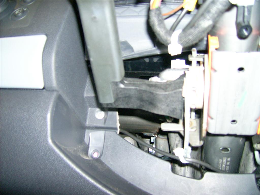

update:
dzis po przejechaniu 100 km nabieram pewnosci ze chodzi o usterke elektryki, wspomaganie chodzi normalnie, miasto-trasa-miasto, pozniej troche krecenia na parkingu i benc, wspomaganie zdycha i wylacza sie ESP/ABS, elementy do sprawdzenia:
-kabel masowy CIM (fotki w kolejnym poscie)
-przewody pompy wspomagania (uwaga podobno JER142 posiada bezpiecznik, ktory tez sprawdzamy moze byc skorodowany)
koles zdiagnozowal niskie napiecie na pompie ale nie znalazlem tego w OPCOMIE na chacie mam 2 screenshoty pozniej wrzuce
i oto one: obroty prawidlowe, przy kreceniu sterem, wartosci rosna rownomiernie nie ma sie do czego przyczepic chyba trzeba bedzie nagrac dluzszego loga zeby cos wylapac ...

update:

old_pj
zrodlo:
http://www.zafira-forum.de/showthread.p ... mpe-defekt
podsumowujac:
poprawic polaczenia masowe pompy/CIM-a i powinno zagrac :-)
