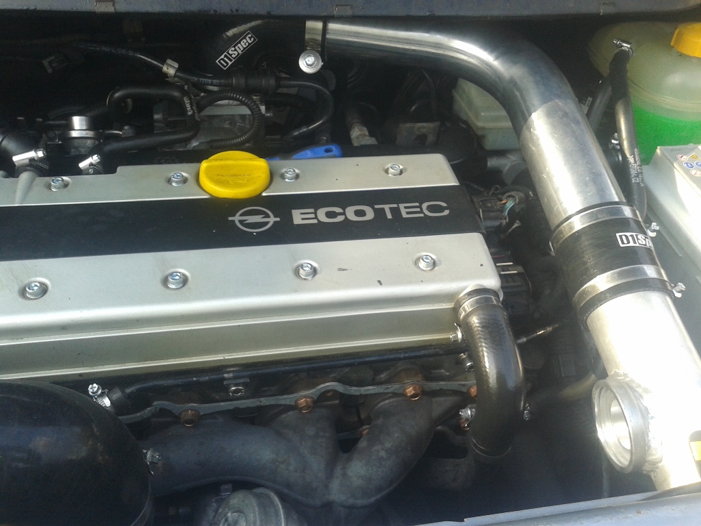

IC przerobiony i zamontowany wyszlo jak z fabryki :lol: Dolot od strony prawej skonczony jutro od strony turbo dkoncze i wiecej fotek dam bo juz ciemno :/

#154 Post autor: wampir11111 »
Wiem ze zdjecie kicha jutro bedzie cala galeria :lol: Dzieki staralem sie ;)

#159 Post autor: wampir11111 »
Dzieki za doping :piwo: Zoska poskladana i fotki sa :lol: Wieczorem walne fotorelacje 8) Ps gRZENIU ta rura co wspawalem ma wymiary fi 63 i kat 135°

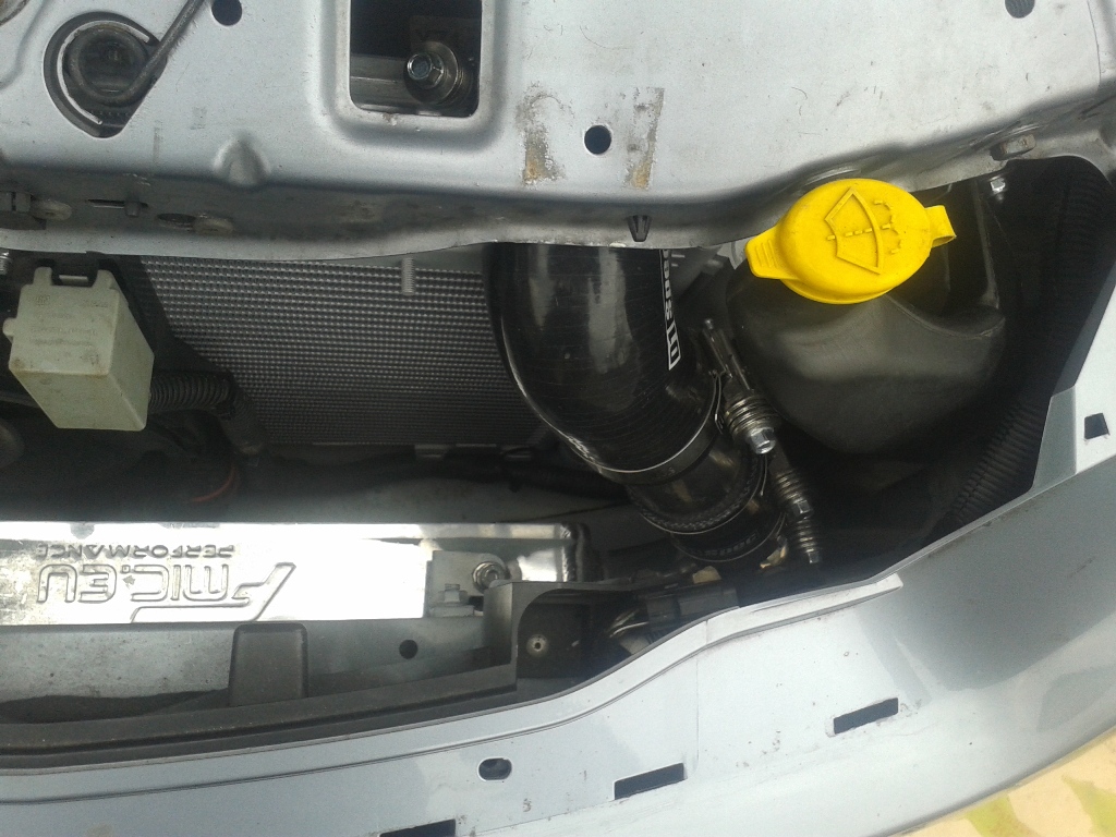

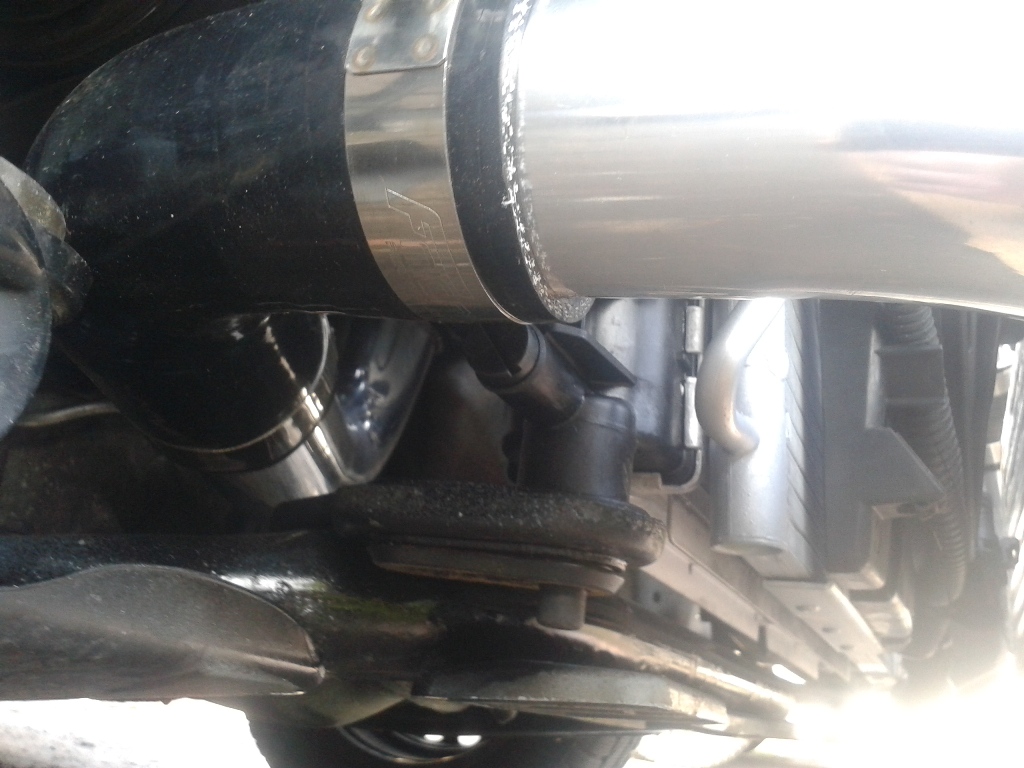

#161 Post autor: wampir11111 »
A oto galeria :D Jak widac flansza jest wspawana pod blow off HKSa :piwo: tylko czeka na zawor :| kaski brak :/ Wrazie pomocy o wymiarach i kolankach ;) piszcie na PW ;)
#162 Post autor: wampir11111 »
gRZENIU od TURBO do IC sa silikony i rury fi 57 a od IC do przepustnicy fi 63 ;)

#165 Post autor: wampir11111 »
Grzegorz to tak pokolei od turbo
redukcja silikon 51na 57 mm kolano alu 90° fi57 dlugosc 50 cm silikon fi57 67° kolano alu 90° fi57 dl 50 cm i lacznik silikon fi 57 mm 8 cm dlugi :lol: A od icka to juz wiesz ;)
