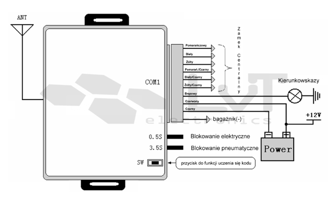

Witam koledzy i koleżanki. Mianowicie mam taki problem. Kupiłem moa Zośkę z założonym autoalarmem Ster As 1 który jest już bardzo wiekowy i szwankuje. Chciałem go zlikwidować i w jego miejsce podłączyć zwykły sterownik centralnego zamka z pilotem dostępny na allegro.
Moje pytanie jak to najlepiej, bezpieczniej i najprościej zrobić. Dzięki

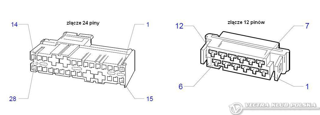

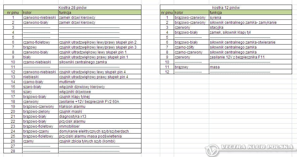

Teraz podając impuls masy na pin 2 i 6 złącza sterownika zamka powinno zamykać i otwierać ci auto.
Jeśli wszystko działa to podpinasz odnalezione wcześniej przewody pod te piny i gotowe.

Chodzi o to złącze 12 pin

Sorry ale źle przeczytałem twój 1 post.
Więc jeśli masz podpięty alarm to odszukaj sterownika do niego.
Pewnie gdzieś nad bezpiecznikami jest usadowiony.
Teraz zerknij jakie przewody idą z niego do centralki centralnego zamka.
Te dwa przewody to będą otwórz, zamknij.
Zobacz też czy nie masz gdzieś rozciętego kabla do których końców są podpięte przewody z alarmu.
Jak coś takiego jest to zlutować ten ucięty przewód i zabezpieczenia brak.
Alarm wywalić cały a nowy sterownik podpinasz tylko pod otwórz, zamknij.
Zerknij do tego sterownika alarmu a wszystko widać jak na dłoni.
Resztę odcinasz, wywalasz lub izolujesz.
EDIT:
Dopiero zobaczyłem schemat Marcina.
Więc masz 2 brązowe.
To jest ta twoja blokada zapłonu. Zerknij jakie przewody są podłączone do nich i je zlutuj.
Pod kolor Biały masz podpięte Zamykanie
Pod zielony masz Otwieranie.
Te dwa przewody będziesz podłączał do nowego sterownika.
Podając impuls masy na te kable powinno ci zamykać i otwierać auto.
Możesz sobie przetestować czy tak się dzieje.
W nowym sterowniku to przewody odszukasz w taki sposób jak pisałem w poprzednim poście.
