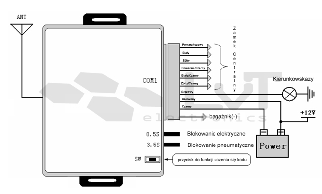

#2 Post autor: Flora »
Wszystko zależy od tego na jaki "zwykły sterownik" chcesz zamienić. Jeżeli dobrze trafiłem na schemat połączeń:
Wystarczy podpiąć się pod te same przewody, pomijając elementy po prawej stronie czyli czujniki i syrenę. Nie będzie tam również sygnału blokady zapłonu.

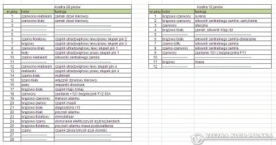

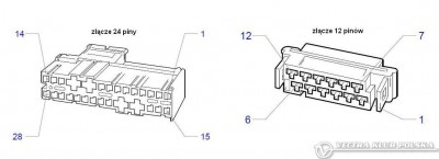

Chodzi o to złącze 12 pin
Źródło fotek: VKP. :uklon:

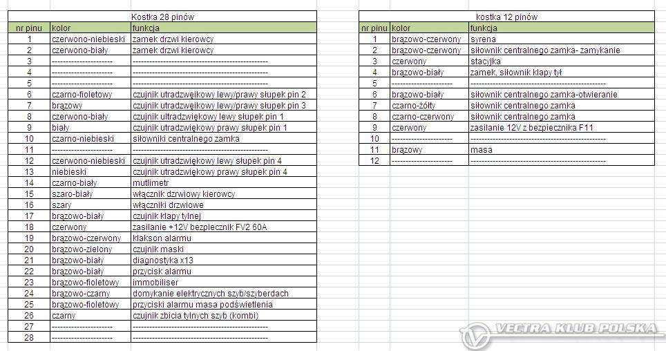

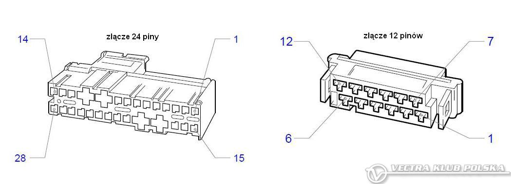

EDIT:
Dopiero zobaczyłem schemat Marcina.
Więc masz 2 brązowe.
To jest ta twoja blokada zapłonu. Zerknij jakie przewody są podłączone do nich i je zlutuj.
Pod kolor Biały masz podpięte Zamykanie
Pod zielony masz Otwieranie.
Te dwa przewody będziesz podłączał do nowego sterownika.
Podając impuls masy na te kable powinno ci zamykać i otwierać auto.
Możesz sobie przetestować czy tak się dzieje.
W nowym sterowniku to przewody odszukasz w taki sposób jak pisałem w poprzednim poście.
Ostatnio zmieniony 12 sty 2017, 19:25 przez Rybka, łącznie zmieniany 3 razy.
