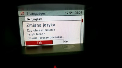

U mnie jak wchodzę w angielski wyświetla: zmiana języka czy chcesz zmienić język na polski? chwila,proszę poczekać. i prosi o płytę

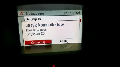

a póżniej taki ale płyty niestety nie mam :(
