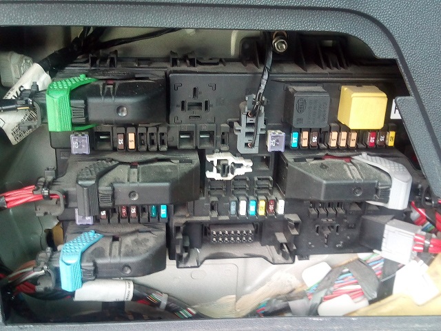

Może ktoś tu mnie naprowadzi na trop
Kontrolka po zapłonie jest chwilę i znika.
Przycisk jest, jednak po wciśnięciu nic na zegarach się nie zmienia.
Foto z bagażnika w załączniku.
Z tyłu ktoś zdemontował czujniki, a wstawił 'noname' z alledrogo.
Od czego zacząć, aby doprowadzić to do stanu używalności?
