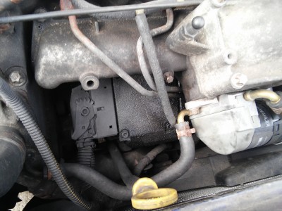

Skinerrr
#18 Post autor: Skinerrr »
Jeśli chodzi o odpalanie to nie ma tragedii. Wiadomo, że gdy spadnie temp poniżej 6 stopni to trzeba trochę rozrusznikiem dłużej pokręcić, ale nie jest źle. A auto nie garażowane
Odkręciłem dziś plastikową osłonę silnika i zobaczyliśmy sparciałe przewody:
Być może one są problemem.
