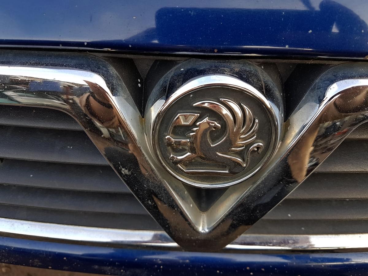

informacyjnie ;)
Jak by ktoś chciał zmienić grilla na wersję angielską i zamienić logo na "błyskawicę", to tak łatwo nie będzie można tego zrobić.
Mocowanie loga jest na stałe i jest zespolone z listawmi.
tu akurat wersja grilla SRi

szura217
#12 Post autor: szura217 »
To chyba zależy od wersji angielskiej grilla, mi na przykład się udało, okazało się że był przyklejony taśmą dwustronną po obwodzie. Teraz szukam jakiegoś emblematu przyklejanego o średnicy 50mm, nie znacie jakiejś strony gdzie można zamówić indywidualne?
