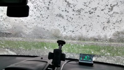

No niestety, załącza światła dopiero na pierwszym biegu ciągłej pracy i to dopiero po kilku ruchach/sekundach. Gdy warunki oświetleniowe się nie zmienią na gorsze, a wycieraczki przestaną pracować z ciągłą pracą to po chwili wyłączy światła.
https://youtu.be/fTkr6nvr_Ec
Jakby się komuś chciało zobaczyć to nagrałem filmik jak ciągła praca uruchamia wycieraczki. Aura dziś była do tego odpowiednia. Reakcja ta była powtarzalna. Po włączeniu wycieraczek światła dalej świeciły przez prawie cztery minuty, więcej już mi się nie chciało czekać.

Ostap
Posty: 1677
Lokalizacja: Wwa
Wiek: 43
#475 Post autor: Ostap »

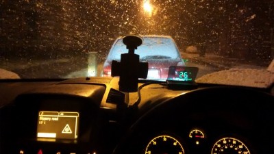

Kolego na tym filmiku co to za urządzenie nad licznikiem? To na zielono co tak świeci ;)
Patryqo
#476 Post autor: Patryqo »
A to jest wyświetlacz hud z własną szybką na której można wyświetlać różne parametry auta. Kupiony na chińskiej stronie gearbest. Ja tego używałem do wyświetlania temperatury silnika bo dla mnie jest nie akceptowalne nie posiadanie wiedzy na temat temperatury cieczy w aucie. Niestety wpina się go w gniazdo obd i teraz jego miejsce zajmuje znakomite urządzenie naszego kolegi LWPM. Zamówiłem już rozgałęziacz obd i mam nadzieję że wyświetlacz ten będzie w stanie pracować razem z modułem od LWPM to wtedy używałbym go do wyświetlania prędkości, bo całkiem fajnie się na niego patrzy i przyzwyczaiłem się do niego. Zwłaszcza że w lato gdy ostatecznie rozprawiłem się z tym trzeszczącym plastikiem na środku deski to schowałem kabel wyświetlacza za plastikami od góry deski aż do gniazda obd że tylko kawałek jego został widoczny i nie bardzo mi się będzie chciało go wyrywać z tamtąd teraz.
