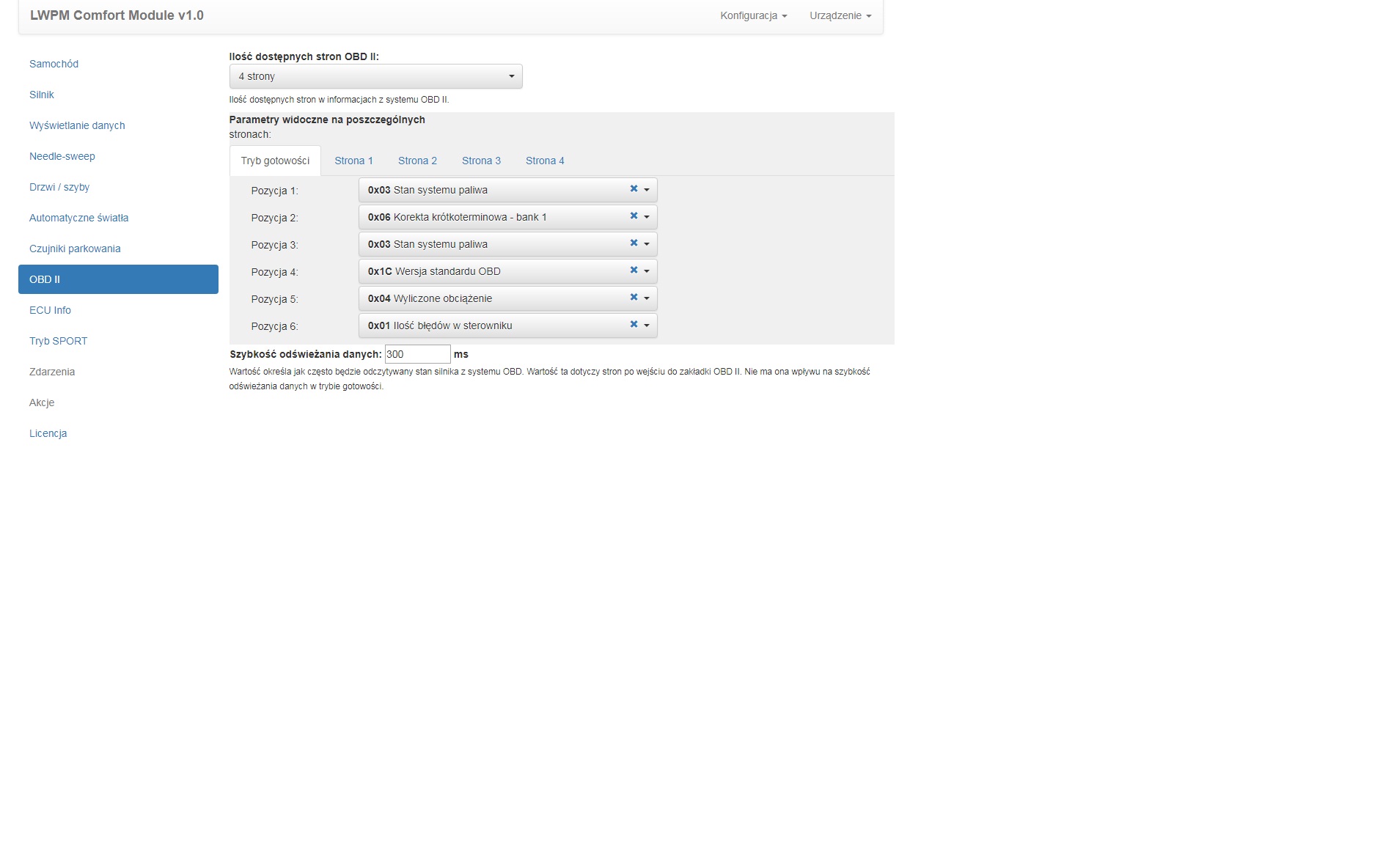

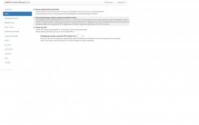

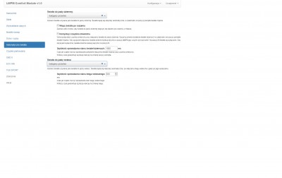

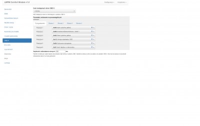

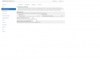

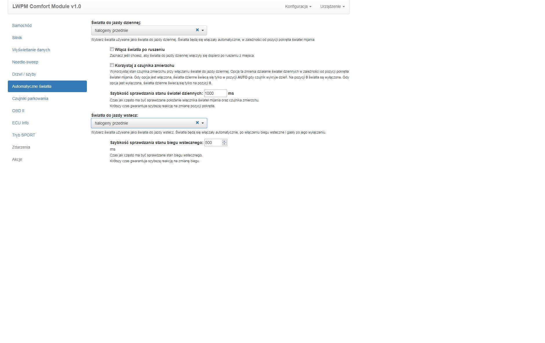

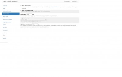

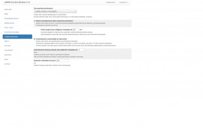

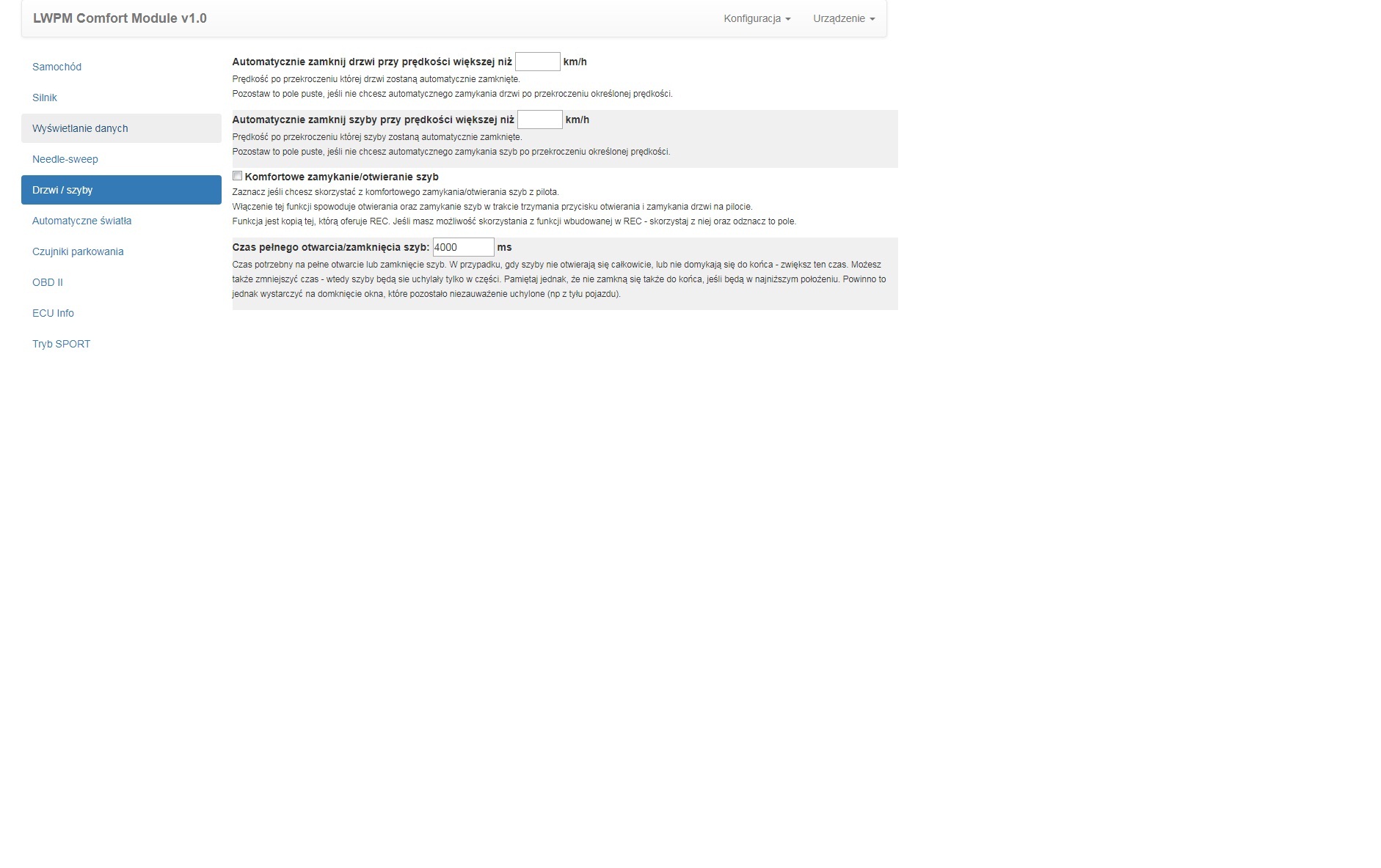

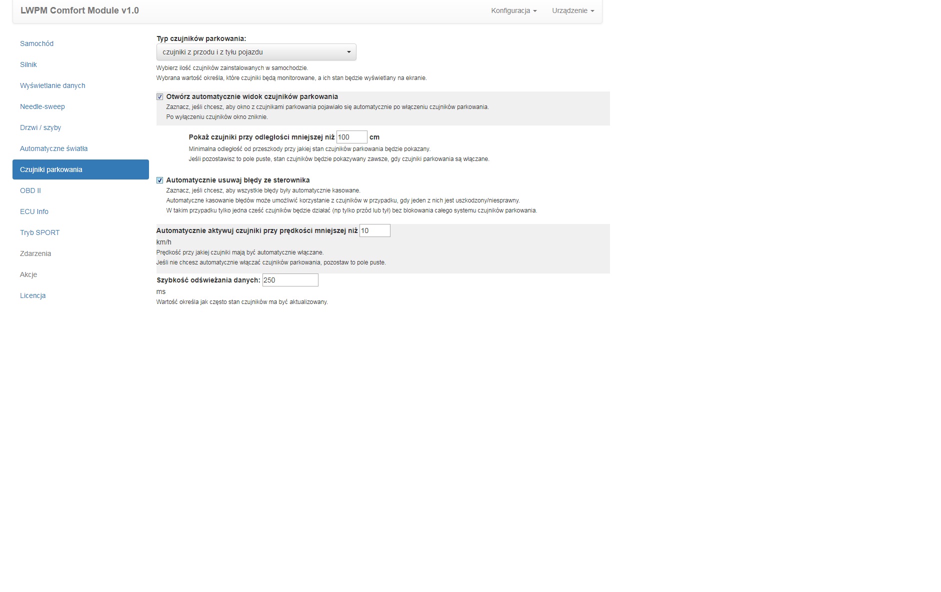

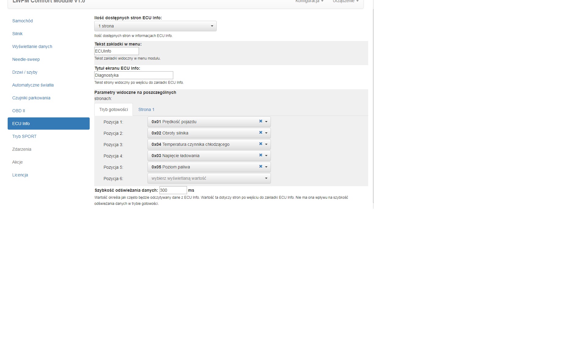

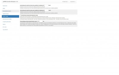

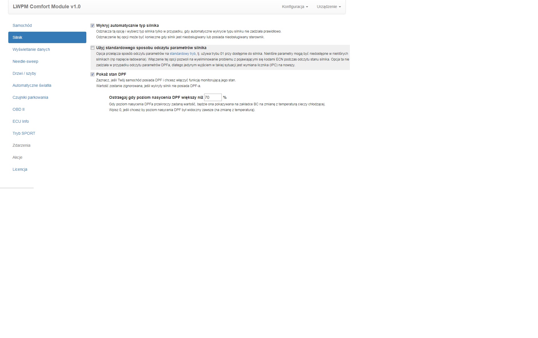

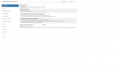

Z bliżej mi nie znajomego źródła :mrgreen: wpadło mi w ręce coś takiego,według mnie wygląda świetnie myślę ze już nie daleko do końca :P
ECU Info
ECU Info
OBD II
OBD II
Czujniki parkowania
Czujniki parkowania
Automatyczne światła
Drzwi / szyby
Drzwi / szyby
Needle-sweep
Needle-sweep
Wyświetlanie danych
Wyświetlanie danych
Silnik
Silnik
Samochód
Samochód
Ostatnio zmieniony 23 sty 2018, 00:11 przez scooter, łącznie zmieniany 1 raz.

Nie myślałeś o dodaniu do modułu wifi i sterowania wszystkim przez apk z telefonu? Zamykanie, otwieranie itp itd?
Crazy
#490 Post autor: Crazy »
Rafał to czekam na info z graficznym edytorem :)
LWPM
Posty: 592
Lokalizacja: Wrocław
Oznaczenie silnika: Z17DTJ
#491 Post autor: LWPM »
palibrzuch pisze: 23 sty 2018, 07:12Łukasz powiedz czy jak będzie już graficzny skończony to txt będzie można dalej używać?
pewnie będzie możliwa, ale możliwe że będzie trochę utrudniona :)
palibrzuch pisze: 23 sty 2018, 07:12Nie myślałeś o dodaniu do modułu wifi i sterowania wszystkim przez apk z telefonu? Zamykanie, otwieranie itp itd?
juz chyba ktoś o to pytał
ktoś musiałby tą apkę oprogramować... ja raczej się tym nie zajmę

Patryqo
#494 Post autor: Patryqo »
scooter pisze: 22 sty 2018, 23:47 Z bliżej mi nie znajomego źródła :mrgreen: wpadło mi w ręce coś takiego,według mnie wygląda świetnie myślę ze już nie daleko do końca :P
Ale Ci fajnie! Ja też chcę, ja też :lol:
palibrzuch pisze: 22 sty 2018, 21:00 Moim zdaniem jak się dobrze zrozumie myśl twórcy (co nie jest łatwe :) ) o tych akcjach, to wolę te jednak txt chyba pliki :)
Przyzwyczaiłem się :)
Hehe, to jak tak to lubisz i ogarniasz to może rozpoczniesz działalność ustawiania modułów dla takich co to nie bardzo kumają. Mogę być pierwszym klientem/królikiem doświadczalnym :witam:
Choć z drugiej strony skoro graficzne ui już tuż tuż to nie ma co Ci głowy zawracać.
A czy w tym graficznym da się zrobić takie opcje jak np żeby moduł po starcie auta nie wskakiwał od razu na swoje okienko, czy np zmienić sposób wywołania okienka monitora zamiast teraźniejszego przytrzymywania bc? I np czy da się zmienić częstotliwość migania zapełnienia dpf i temperatury?
Albo czy da się dodać zapełnienie jak osobny parametr obok czy pod spodem temperatury cieczy, tak żeby nie mrugały na przemian po przekroczeniu tych 70%?
