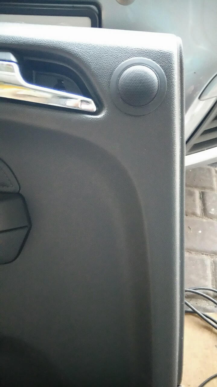

Czy można zostawić podłączone fabryczne tweetery a w miejsce dolnego głośnika podłączyć dwu-drożny?
Będzie to działać czy trzeba odłączyć tweetery fabryczne?
paweldm
Posty: 946
Lokalizacja: GST (pomorskie)
Auto: Peugeot 308SW
Model: P308
#54 Post autor: paweldm »
Można zostawić. Ja tak mam.
W tylnych mam 2 drożne ze zwrotnicą.
