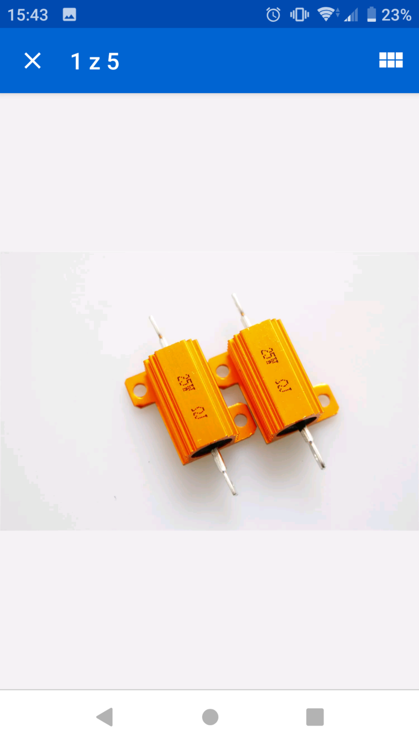

A więc jestem po montażu, wszystko pięknie działa, panowie dziękuję wam serdecznie za pomoc i bardzo proste rozpisanie jak miałem to zrobić, dodaje fotki jak to wyszło. Jeszcze raz dziękuję i pozdrawiam.
Taki rezystor użyłem, 80ohm
Z postojówkami.
Z postojówkami.
Po zapłonie
Po zapłonie
Ostatnio zmieniony 12 sty 2019, 17:45 przez dany1107, łącznie zmieniany 1 raz.

A te rezystory to ograniczające? Tak?
dany1107
#806 Post autor: dany1107 »
Ostap pisze: 12 sty 2019, 18:50 Dobrze, że działa ;)
Tak, dokładnie
