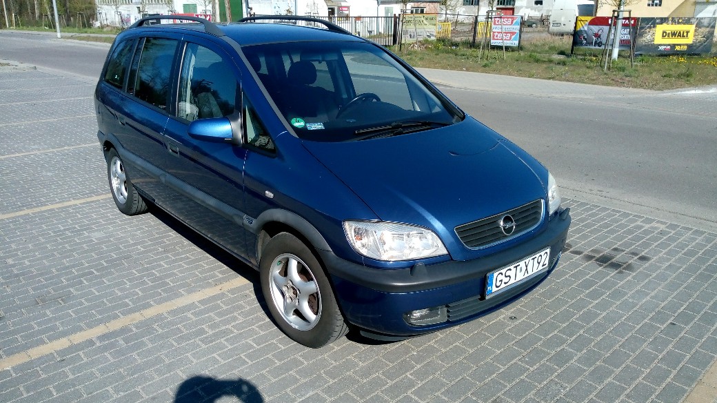

Cześć,
Jeszcze nie do końca się z Zośką poznaliśmy, ale przyszedł czas na pierwsze wynurzenie, jedyne czego żałuję to że wcześniej nie wpadłem na pomysł zakupu właśnie tego auta. Wersja Selection daje radę. Oby tak dalej... 😀😁

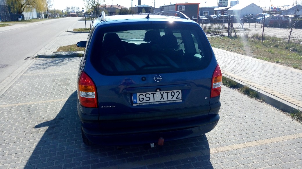

Jedyny mankament brak wycieraczki, nie jechałem jeszcze w deszczu więc nie wiem jak będzie. Może macie jakieś doświadczenia?
No i druga strona
No i druga strona

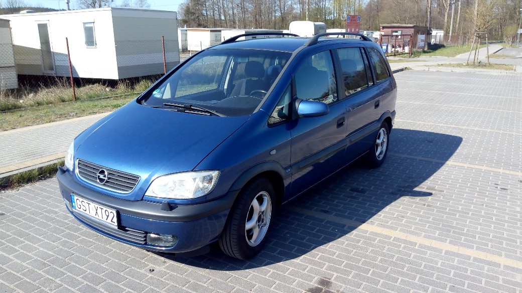

Zewnętrznie genialnie jak na ten wiek
Kolor jakiś niebieski, ale jak nazwa, nie mam pojęcia.
