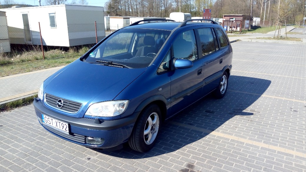

Jeszcze nie do końca się z Zośką poznaliśmy, ale przyszedł czas na pierwsze wynurzenie, jedyne czego żałuję to że wcześniej nie wpadłem na pomysł zakupu właśnie tego auta. Wersja Selection daje radę. Oby tak dalej... 😀😁
Jedyny mankament brak wycieraczki, nie jechałem jeszcze w deszczu więc nie wiem jak będzie. Może macie jakieś doświadczenia?

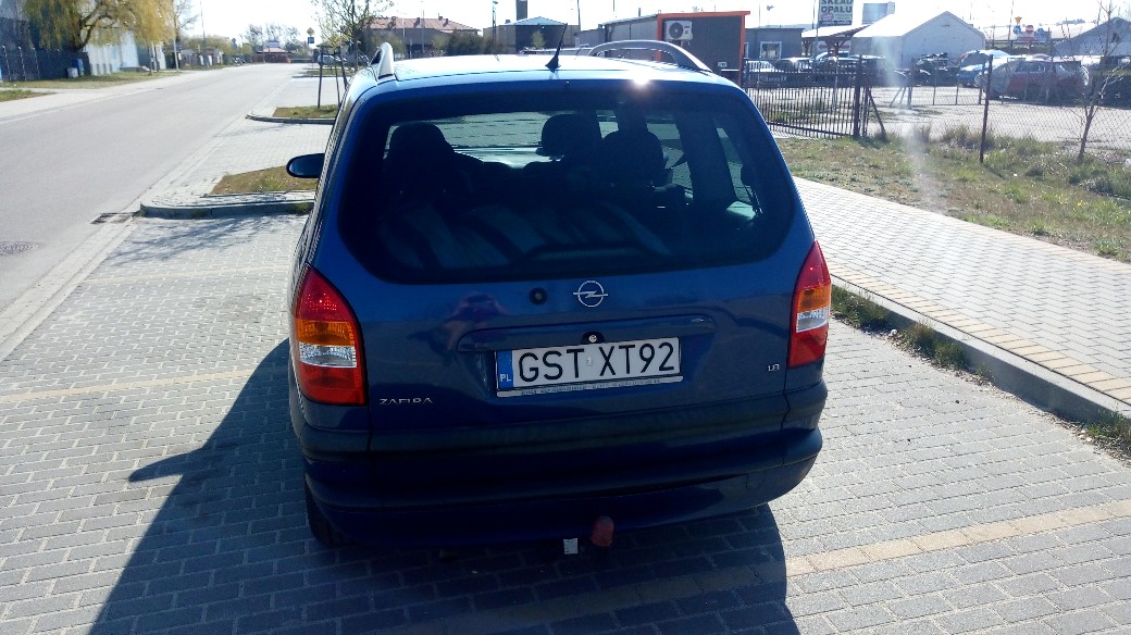

No i druga strona
No i druga strona

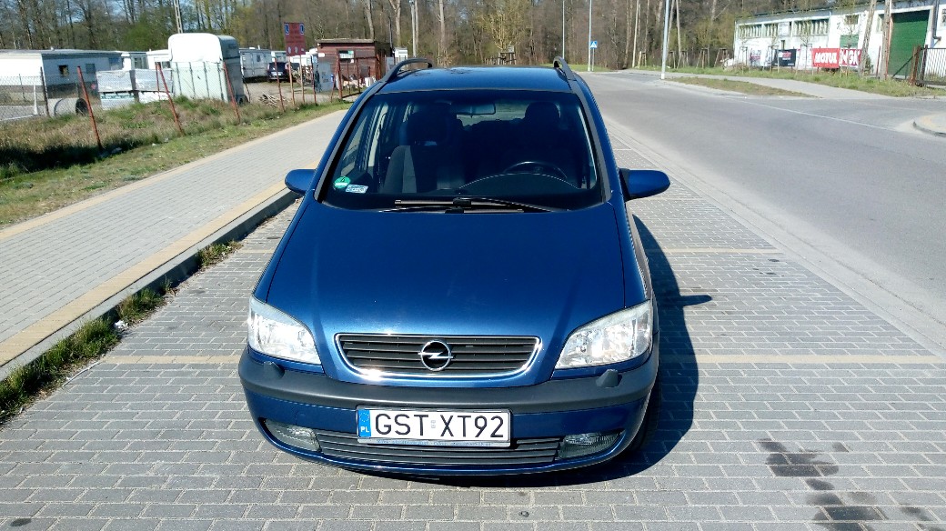

Zewnętrznie genialnie jak na ten wiek
Kolor jakiś niebieski, ale jak nazwa, nie mam pojęcia.

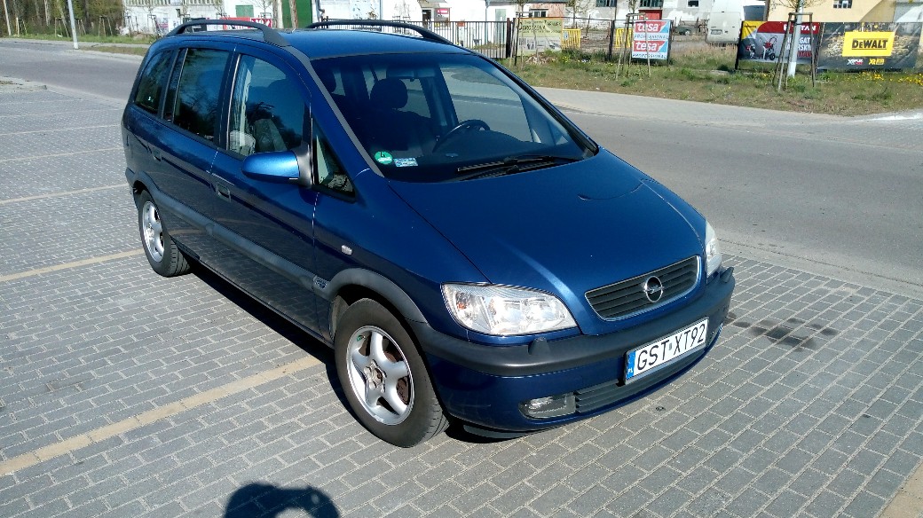

Witam, poszukuję zaślepkek (tzw dekielków) do klasycznych alufelg Zośkowych, tych co widać brak na moich zdjęciach? Pozostaje tylko alledrogo czy są jakieś inne źródła?
