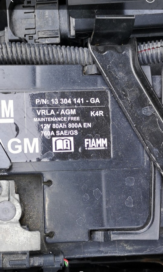

Nie wiem jaki ty masz akumulator, ja mam w swojej Zośce fabryczny i z moim parametry grają, zaraz podeślę zdjęcie

jeśli ty kupiłeś taki w nowym aucie to taki dobierz. widocznie masz więcej urządzeń elektrycznych niż podstawowe wyposażenie dlatego trzeba sprawdzać też po VIN. ważna jest pojemność bo ona jest dobrana do alternatora prąd rozruchowy im wyższy tym lepszy bo rozrusznik ma lepszego kopa i silnik szybciej pali jutro zobaczę co jam mam bo nawet nie patrzyłem nigdy, a z ciekawości spytam ile u ciebie wytrzymał lat i kilometrów

warto tez zrobić test akumulatora koszt około 10 zł a pomoże w decyzji. dopytałem się o Aku do naszych autek są dwa rodzaje 80 i 70 zależy od wyposażenia . powodem jest ze w początkowej fazie może być większy pobór energii niż daje alternator grzałka quickheat ,fotele, szyba ,wentylator, światła, radio. Producent doszedł do wniosku ze na pierwsze kilkanaście minut jazdy wystarczy dobrać prą z aku a później systemy się wyłączają lub sami je wyłączamy albo ograniczamy pobór. nie pamiętam dokładnie ale jest gdzieś opisane jak pracuje układ ładowania w Oplach i autach GM od 2009r

Cześć. Zauważyłem taką zależność, przy powietrzu skierowanym tylko na szybę system start-stop włącza się rzadko a gdy dodam skierowanie na nogi działa za każdym razem. Czy też tak macie? U mnie akumulator fabryczny AGM Opel 80ah

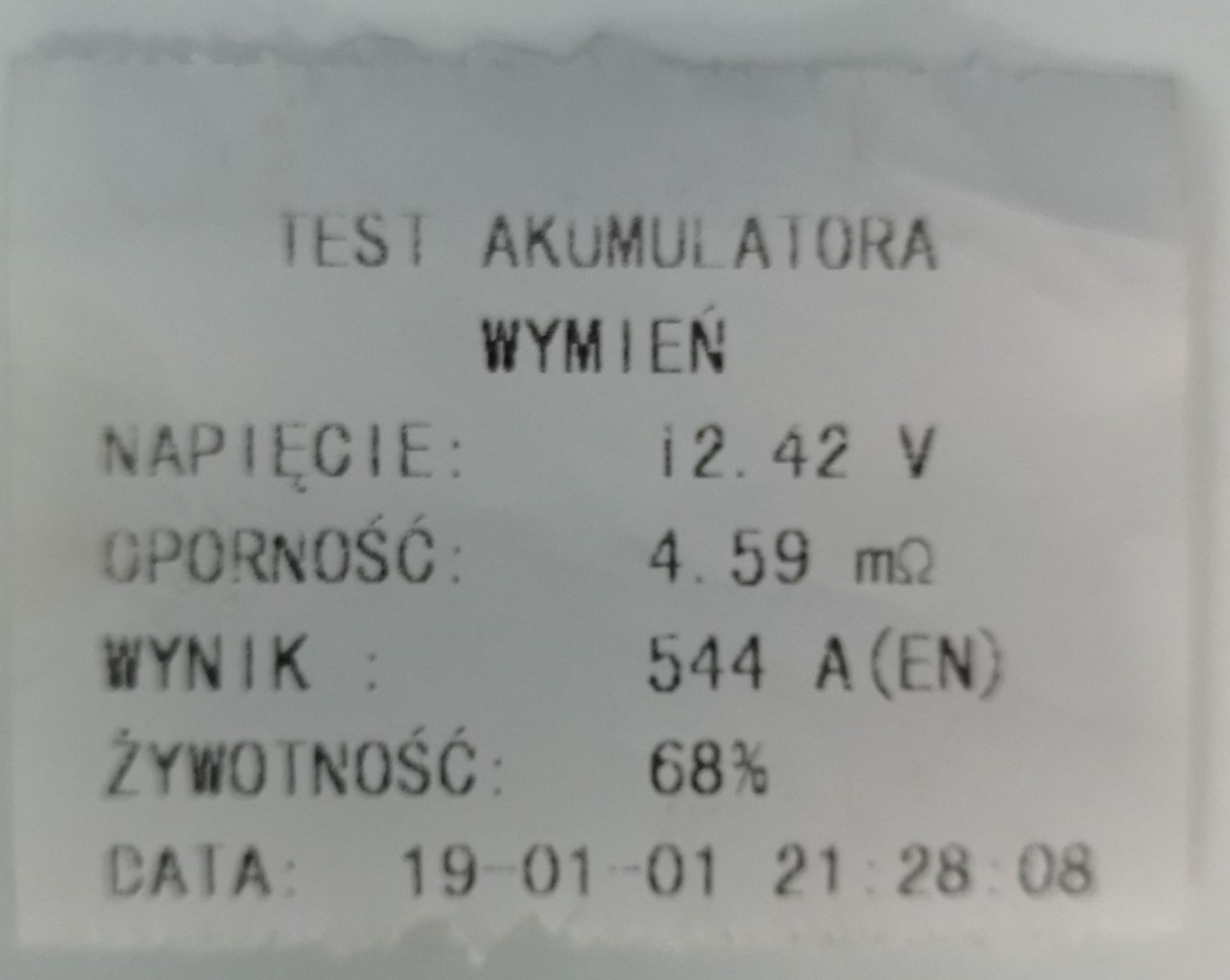

dopiero dzisiaj zrobiłem test sprawności akumulatora,no i okazuje się,że jednak do wymiany!.Chociaż żywotność wynosi 68%!

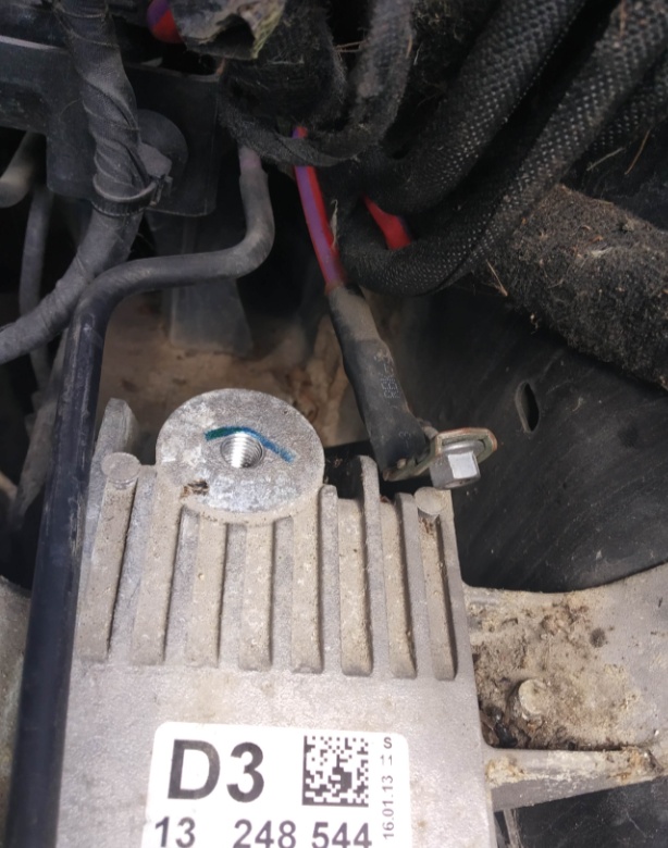

coffe
Koledzy dzisiaj podczas wymiany oleju w skrzyni biegów zauważyłem coś takiego pod podstawą akumulatora. Od czego to może być i czy może sobie tak luźno wisieć?
