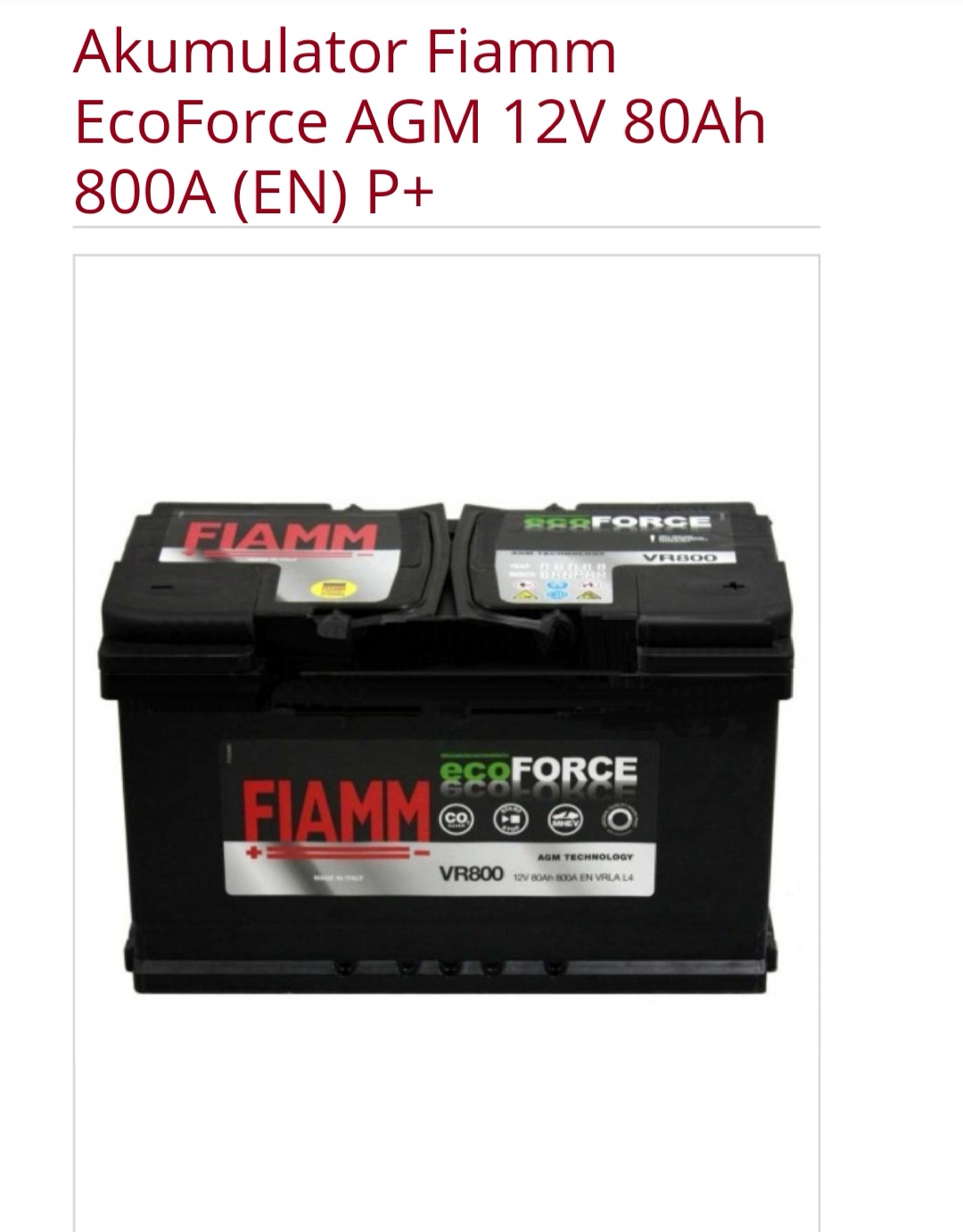

A co powiecie na ten?
qtom
#11 Post autor: qtom »
pszczyna pisze: 15 maja 2019, 20:52 To poczytaj to https://www.jenox-akumulatory.pl/files/efb.pdf
przeczytałem i ma mniejszy prąd rozruchowy w sumie niewiele ale przy czułym układzie ładowania będzie przekładało się na zwiększony apetyt na paliwo wiec według parametrów nieprawidłowy lepiej założyć tak jak ma być 760A
kejwus
#12 Post autor: kejwus »
Ale ten ma 760!!!
qtom do okulisty 🤓🤭🤭🤭
qtom
#13 Post autor: qtom »
nie wypowiadam się na temat firm i jakości nie mam aż takiej wiedzy i nie robiłem badań opel zastosował "inteligentne" ładowanie widzą to ci co mają odblokowaną zakładkę ładowania komputer steruje ładowaniem i podnosi obroty gdy ma zapotrzebowanie przelicz sobie czy alternator podoła by doładować ten akumulator i czy nie będziesz za chwilę pytał dlaczego silnik utrzymuję około 1000 obrotów a nie jest to wypalanie dpf

kejwus pisze: 15 maja 2019, 21:12 Ale ten ma 760!!!
70 ah pojemność czyli tyle musi dać alternator i 760 rozruchowego prawidłowy 80 ah jest za duży nie naładuje
kejwus
#14 Post autor: kejwus »
qtom, wszystko jasne, tyle że akumulator do którego pszczyna wkleił link ma prąd rozruchowy 760A więc o co chodzi?
qtom
#15 Post autor: qtom »
70 ma 720
