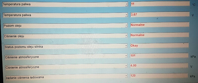

Witam wszystkich. Mam takie pytanie:
W Op com w bloku diagnostycznym pod parametrem "żądane ciśnienie ładowania" i "ciśnienie ładowania" podane w kPa kryje się praca MAP sensora (boost sensora) w kolektorze dolotowym czy może chodzi o coś innego? Np elektro zawór turbo? Ja w tym bloku na biegu jałowym mam wartość żądaną 120kPa a otrzymaną 106kPa..nie wiem jaki element jest nie w porządku. Z góry dziękuję za pomoc. Mikołaj
Ostatnio zmieniony 30 lis 2018, 06:57 przez mikolay, łącznie zmieniany 1 raz.
#124 Post autor: Sumik »
Czujnik pokazuje Ci ciśnienie atmosferyczne + do tego ciśnienie doładowania jak masz obciążony silnik.
Wg tego co masz w ramce to ciśnienie atm. w twojej okolicy wynosiło ok 1060 hPa czyli spoko :) Korzystny bio-metr :P
A tak na serio np w ZB OPC doładowanie bez modów w piku dochodzi do np 180-190 kpa bo ori turbina ładuje 0.8 bar czyli 80 kPa.

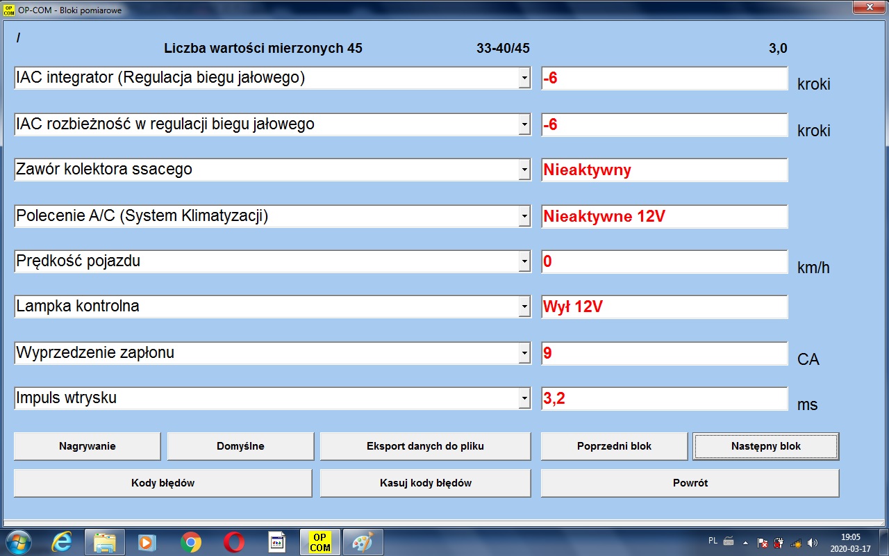

#131 Post autor: Łukasz1982 »
Dzisiaj podłączyłem moje autko pod program diagnostyczny op-com. Wyskoczyło mi 45 bloków pomiarowych, ale nigdzie konkretnie nie pisze które to są korekty krótko i długo terminowe. Wkleję poniżej screeny z programu. Proszę o pomoc w zlokalizowaniu tych bloków które mnie interesują. Dodam że chciałem porównać korekty na benzynie i gazie a jeśli będzie taka potrzeba dostroić gaz. Zośka taka jak w profilu rocznik 2000. Auto na screenach chodziło na gazie.
Z góry dziękuje za pomoc.
PETERSS
#132 Post autor: PETERSS »
wartość podana w "ms"
