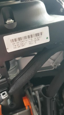

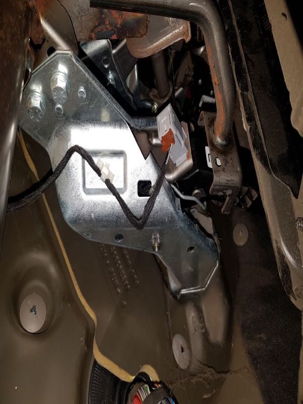

#190 Post autor: Kenshi »

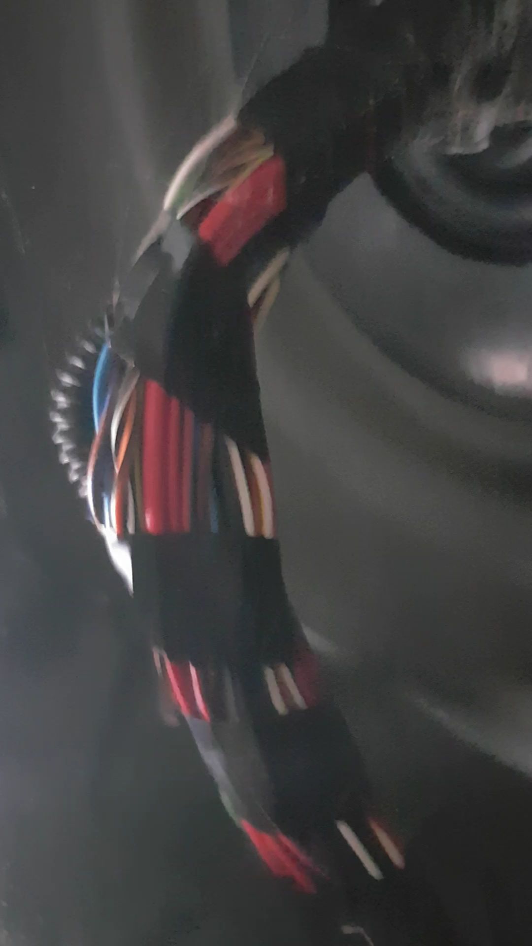

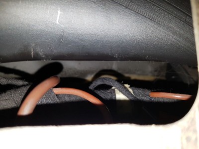

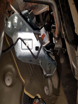

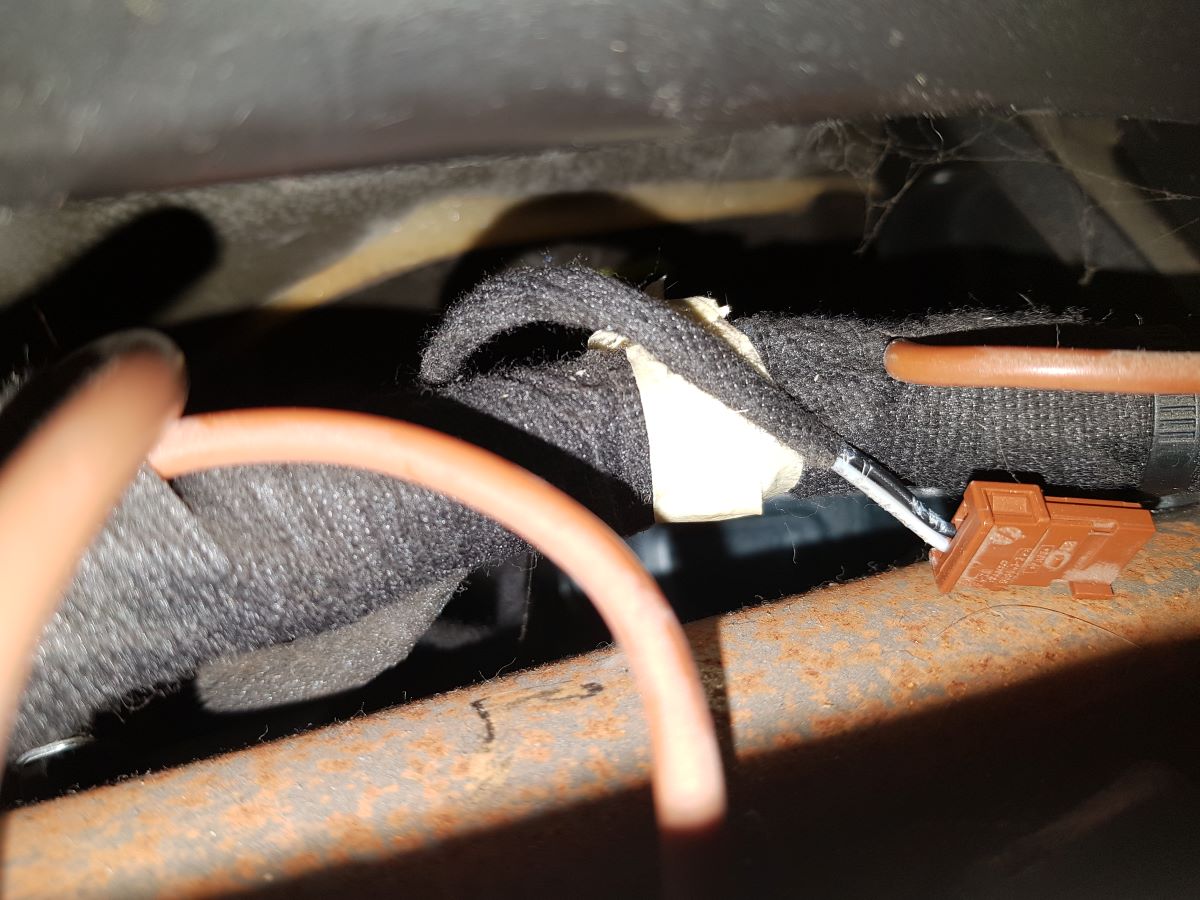

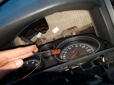

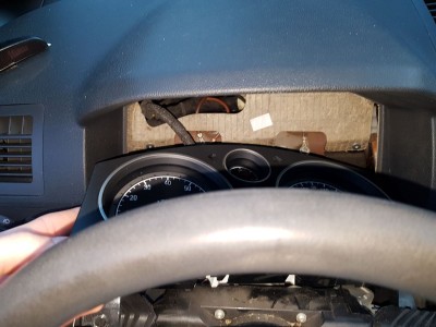

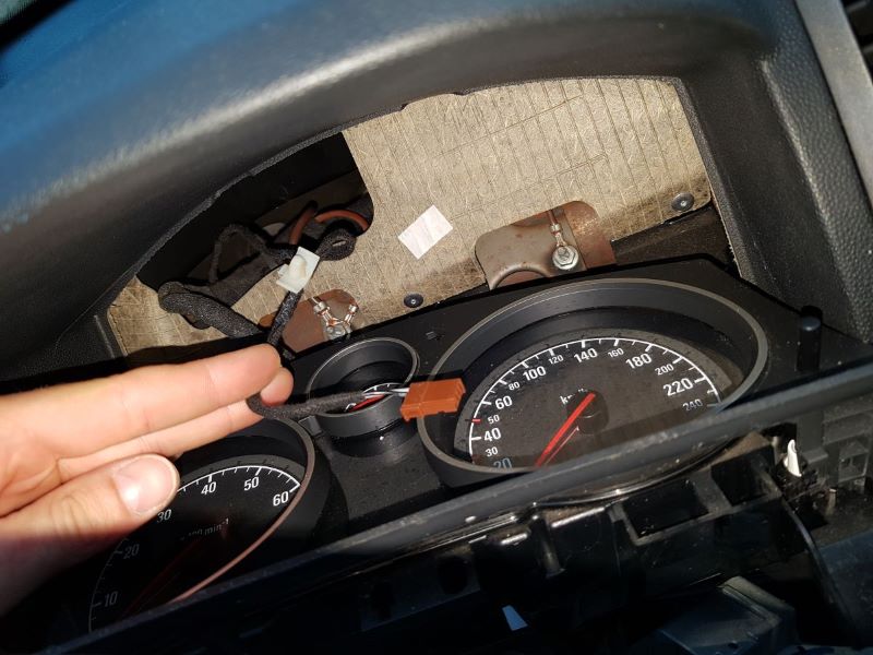

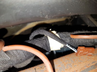

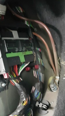

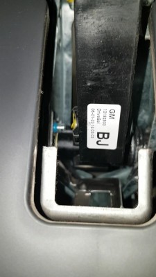

Witam kolegów ponownie. Po długich zastanowieniach i poszukiwań nareszcie znalazłem wpinkę do czujnika sprzęgła, podejrzewam że większość co ni mogła jej znalezć to będzie tam gdzie ja miałem. Mianowicie, po wertepowaniu internetów i różnych wypowiedzi majsterkowiczów znalazłem wypowiedz, że te oto właśnie wpinki znajdują się w dwóch miejscach w seryjnych montażach. Pierwszym miejscem to większości znane po lewej str kierownicy przy progu sklejone taśmą papierową do wiązki przewodów. Drugim miejscem jakim nas zaszczycili to jest na wiązce za zegarami, trzeba odkręcić 2 śrubki dodatkowo i jak w zamieszczonych zdjęciach również jest przewód przyklejony papierową taśmą i spinką do przyczepienia (zakotwienia) kabla. Tak mi to nie dawało spokoju że musiałem wszystko sprawdzić i jest. Teraz pora na podłączanie reszty i test tempomatu ;p

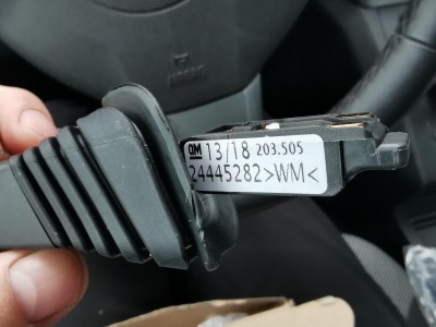

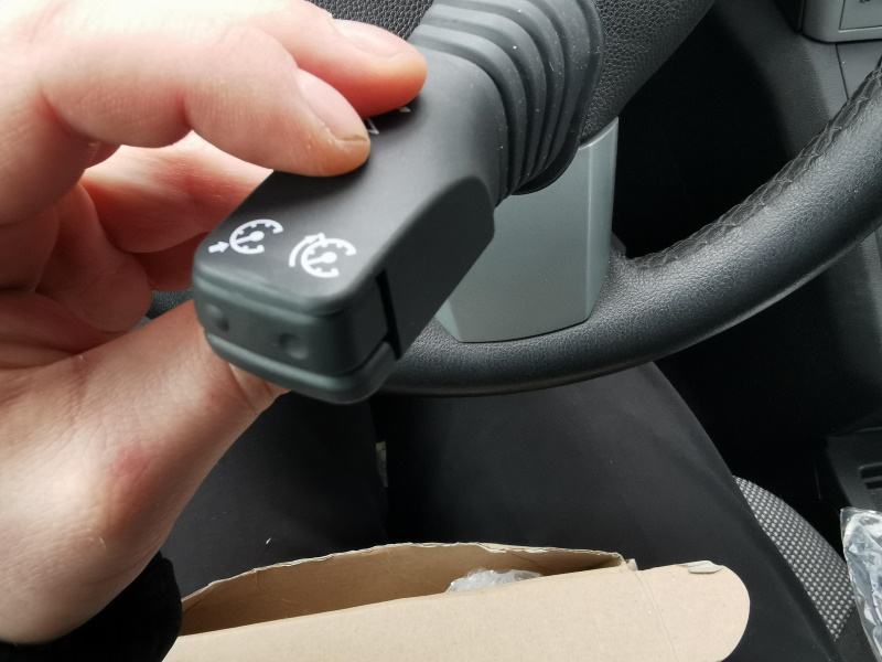

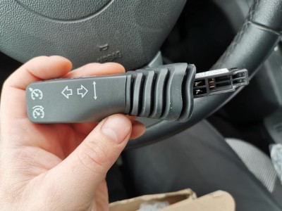

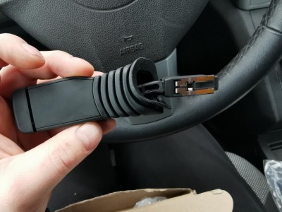

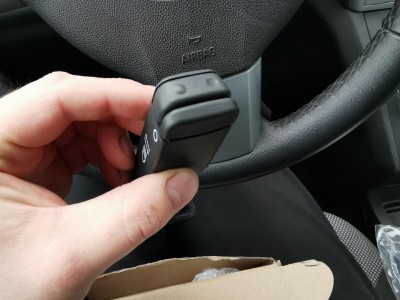

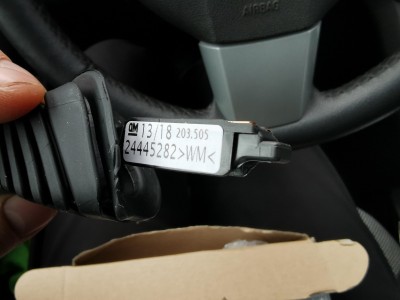

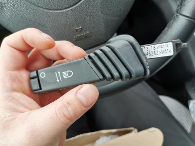

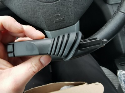

W końcu otrzymałem zamówieony na allegro tempomat (z aukcji którą wcześniej podawałem). Zarówno w opisie aukcji, jak i w korespondencji ze sprzedającym, jest info, że jest to oryginalna cześć wyprodukowana przez GM. Ale po otrzymaniu produktu mam co do tego wątpliwości. A mianowicie:
1. Zapakowana była w zwykły worek zgrzewany (a raczej w dwa) bez etykiet, oznaczeń - części od GM, które kupowałem zawsze były zapakowane w opakowania wyposażone w charakterystyczną etykietę GM z oznaczenimi, logotypem itp.
2. Na samej części nie znalazłem żadnych wytłoczonych oznaczeń: części, z którymi miałem do czynienia zawsze miały wytłoczenia na obudowie z logo GM (nawet drobne takie jak dysza spryskiwacza)
3. Na tempomacie naklejona jest naklejka (słabej jakości) z oznaczeniami i logotypem. Tylko ten logotyp wygląda jak QM, lub aM a nie GM
Stąd moje pytanie do kolegów, którzy mają wymianę za sobą czy wasze oryginały tez tak wyglądały, czy trafiłem na sprzedawcę, który wciska podróbki jako oryginalne części?
solmark
#192 Post autor: solmark »
Na tej zamontowanej w aucie masz oryginalne oznaczenia. Pomijając inne cyferki, GM gdzieś musi być.
