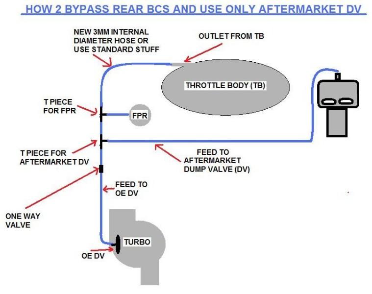

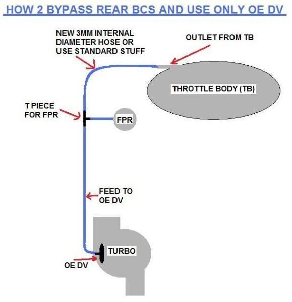

Mam wymienione turbo na regenerowane w zestawie z nowym kolektorem. Błąd P1243-58 nadal występuje. Wężyki sprawdzone, oba elektrozawory też. Nie wiem jak sprawdzić puszkę podciśnień. Zastanawiam się nad zastosowaniem BYPASS'a, jak na załączonym schemacie. Powinien wykluczyć uszkodzenie tylnego elektrozaworu i wspomnianej puszki - tak na chłopski rozum. Ma to sens? Macie jakieś inne pomysły?

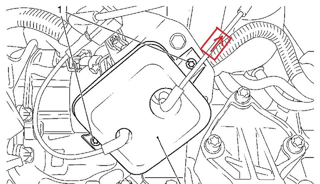

Na załączniku pokazane gdzie zainstalowałem zaworek oraz w jakim kierunku powinien przepuszczać powietrze. Nie jest to jakiś specjalny zaworek ważne aby był w stanie utrzymać duże podciśnienie oraz ustami dał się zassać powietrze

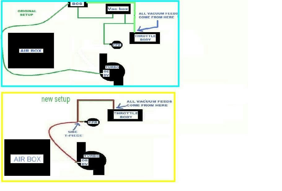

J0k3R
Ryba o tym sposobie mówisz?
youtu.be/s8W4hk48K-M
Na angielskich forach vauxhall'a wszystko można znaleźć a u nas odnoszę wrażenie że robi się z tego tajemnice...
