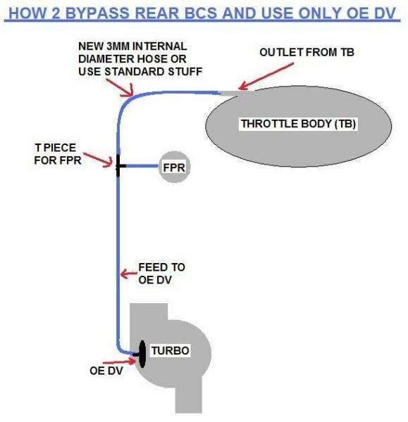

Mam wymienione turbo na regenerowane w zestawie z nowym kolektorem. Błąd P1243-58 nadal występuje. Wężyki sprawdzone, oba elektrozawory też. Nie wiem jak sprawdzić puszkę podciśnień. Zastanawiam się nad zastosowaniem BYPASS'a, jak na załączonym schemacie. Powinien wykluczyć uszkodzenie tylnego elektrozaworu i wspomnianej puszki - tak na chłopski rozum. Ma to sens? Macie jakieś inne pomysły?

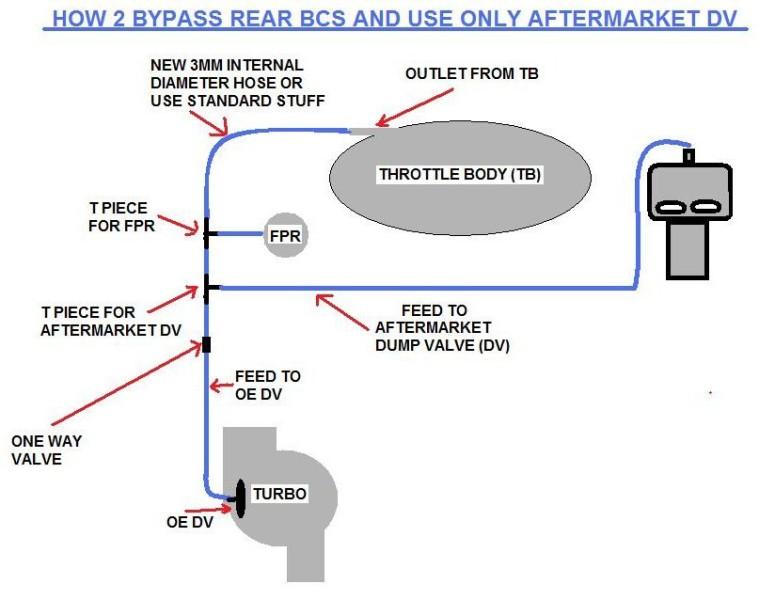

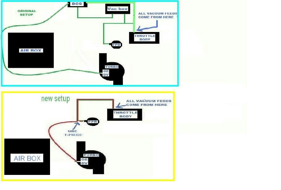

Ja rozwiązałem problem u siebie w sposób bardzo prosty. Po sprawdzeniu na zasilaczu BCS-ów oraz zainstalowaniu nowego DV (stary był nieszczelny), błąd dalej występował P1234-58. Padło na puszkę podciśnienia, nie za bardzo mi się uśmiechało kupować nową dlatego na wężyku idącego do przepustnicy zainstalowałem zawór zwrotny tak aby podciśnienie mogło być utrzymane w puszcze i to było to !. Zero błędu oraz autko świetnie przyśpiesza w każdym momencie.

#24 Post autor: winner_xp »
Na załączniku pokazane gdzie zainstalowałem zaworek oraz w jakim kierunku powinien przepuszczać powietrze. Nie jest to jakiś specjalny zaworek ważne aby był w stanie utrzymać duże podciśnienie oraz ustami dał się zassać powietrze ;).

#25 Post autor: J0k3R »
Ryba o tym sposobie mówisz?
youtu.be/s8W4hk48K-M
Na angielskich forach vauxhall'a wszystko można znaleźć a u nas odnoszę wrażenie że robi się z tego tajemnice...
