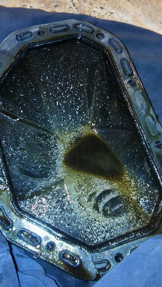

Bartek27
Wita. taki oto brokat w oleju ze skrzyni biegów, skrzynia do wymiany.
