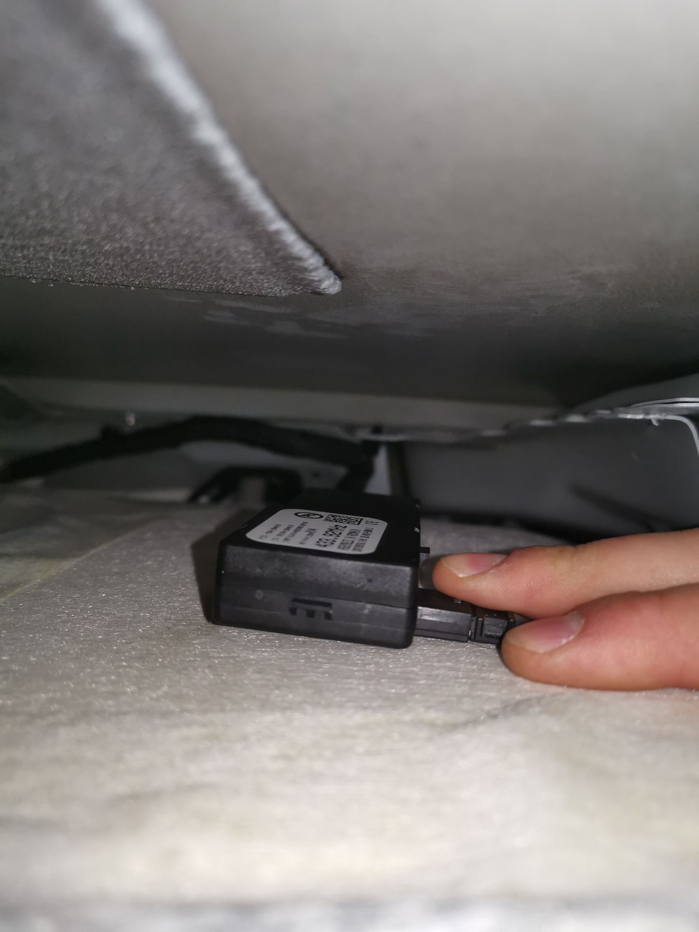

Temat opanowany. Powodem tego wszystkiego był moduł centralnego zamka, który dla odmiany nie tak jak w astrze nie znajduje się za licznikami lecz pod podsufitówką po prawej stronie w tylnej części auta. Co ciekawe w serwisie ASO w Bydgoszczy powiedziano mi że taki moduł wcale nie występuje w Zafirze a wszystko jest zawarte w module komfortu. Jednak nie😁. Rozłączylem moduł centralnego zamka, przekręciłem zapłon bez odpalania z odpiętym modułem, wyłączyłem zapłon, podłączyłem moduł, ponownie wsiadłem zamknąłem drzwi przekręciłem zapłon, nadusiłem przycisk na pilocie, wyciągnąłem kluczyk i działa 💪

Kiedyś zdejmowałem częściowo podsufitkę lecz żadnego modułu tan nie znalazłem

#11 Post autor: radinek2 »
Ja miałem. Patrząc od tył auta to prawa strona. Wkładając telefon przez lampkę podsufitówką bardzo dobrze go widać

A piszesz prawa ja rozbierałem lewą
