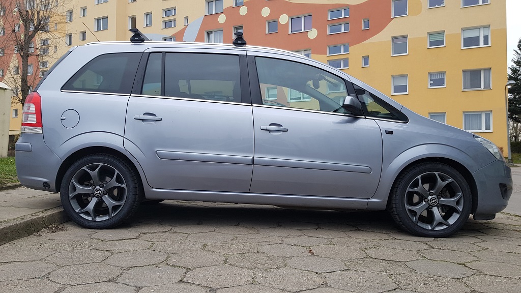

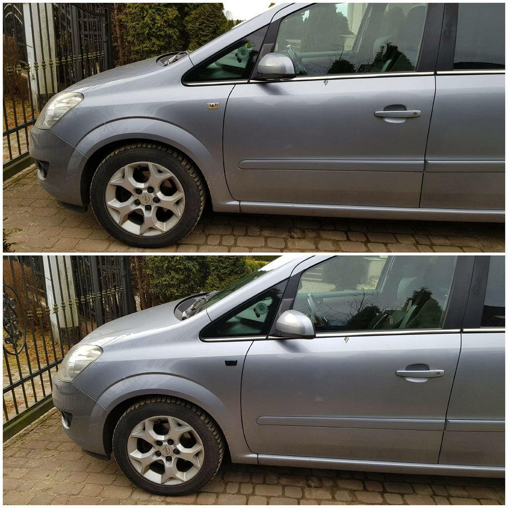

Na pierwszy ogień poszły czarne kierunki "dynamiczne".
Udało mi się (wreszcie) kupić stolik. Niestety tylko jeden, więc szukam dalej drugiego.
A dzisiaj przyszedł długo oczekiwany moment, montaż nowych kół.
Nieplanowane to było, ale ciemne felgi nawet fajnie komponują się z czarnymi kierunkami.
Czas na odkurzanie i myjnię. :)
