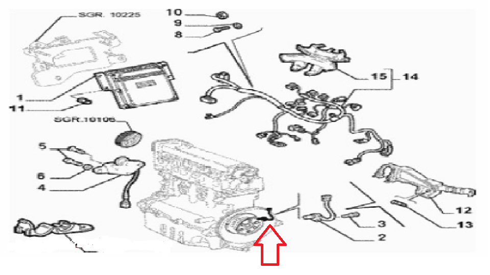

A czy jeśli aku robiłoby żarty to nie gasło by radio albo coś jeszcze ? Postaram się znaleźć ten czujnik wałka korbowego i sprawdzić go ale czy dostane się do niego od góry ? Tylko do pomiaru czy coś
Posty: 2466
#6 Post autor: Pszczyna »
matiq23
#7 Post autor: matiq23 »
Panie, to nie ten czujnik.
Posty: 2466
#8 Post autor: Pszczyna »
Jedynie z kanału
