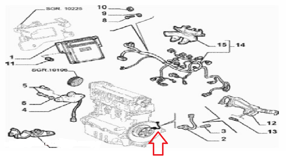

A czy jeśli aku robiłoby żarty to nie gasło by radio albo coś jeszcze ? Postaram się znaleźć ten czujnik wałka korbowego i sprawdzić go ale czy dostane się do niego od góry ? Tylko do pomiaru czy coś
