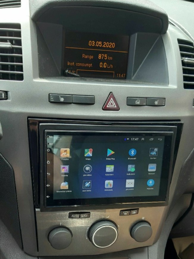

Po dzisiejszej walce wiem tylko tyle, że działa. Nie wiedzieć czemu zasilanie które wykorzystałem z oryginalnej kostki w jakiś sposób wpływało na działanie nawiewu. Kiedy odłączyłem "chińczyka" wszystko działało, ze "starym" radiem też. Jak tylko podłączyłem "chińczyka" nawiew głupiał i nie reagował na pokrętła.
Po wielu próbach podłączenia, wylogowałem "stare" radio i nic... wreszcie postanowiłem poszukać innego zasilania i wykorzystałem zasilanie zapalniczki i to był dobry krok. Teraz radyjko działa i nawiewy też działają tak jak powinny, no może poza grzaniem tylnej szyby (przynajmniej dioda się nie zapala).

Też się zastanawiam nad zmianą radia i wpadłem na pomysł tylko nie wiem czy się tak da.
Mianowicie mam CIDA kolorowego i chcę podpiąć pod niego moduł interfejsu video RGB tak jak to się robi przy kamerkach cofania, tylko że zamiast sygnału z kamerki podać sygnał z radia 2DIN.
Nie które stacje multimedialne mają wyjście sygnału video do zagłówków tylko nie wiem czy ten sygnał to podaje non stop to co na wyświetlaczu na radiu czy tylko działa przy odtwarzaniu filmu. Fajnie by było wypuścić obraz nawigacji na CIDA a i pozostaje rozdzielczość czy to się zgra jedno z drugim.
