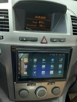

witam. pozwolę sobie odświeżyć temat. chciałbym zaszaleć
i zamontowac w swojej Zosi radyjko z androidem, z setka niepotrzebnych bajerów i kilkoma bardzo potrzebnymi. jak większość piszących wcześniej nurtuje mnie pytanie o sprzęt, który pozwoli mi dostac się do informacji które wczesniej wyświetlał komputer (settings + BC) na polskich portalach aukcyjnych pokazało sie sporo takich radyjek w chrześcijańskich już cenach. macie jakieś doświadczenia, wiecie które radyjko pozwala na wyświetlenie np. temterury silnika, czy napiecia na akumulatorze? pozdrawiam

przewertowałem sobie allegro, wyslałem zapytanie do kilku sprzedawców i znalazłem całkiem przezwoity sprzet dedykowany do ZB. wg zapewnień sprzedawcy radyjko posiada opcje podglądu BC. po świętach będę działać.

Mi z kolei zależy aby stacja była w miejscu fabrycznego wyświetlacza - jest taka opcja w Antarze (ojciec założył) i wygląda to dobrze, ewentualnie w miejscu radia

szczerze mówiać nie spotkałem się z takim roxzwiazaniem, ale też i nie szukałem. w mojej zoście firmowy wyswietlacz jest mały monochromatyczny, być moze jest zamiennik dla większych kolorowych. jezeli chodzi o xzamiane w miejsce radia fabrycznego - do wyboru do koloru i na co kogo stać.huubii pisze: 23 mar 2021, 13:54
