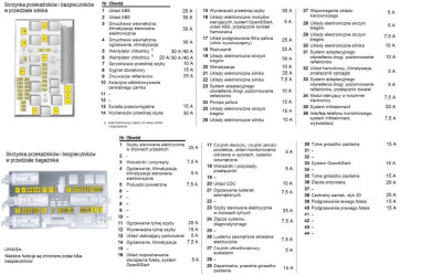

W związku z licznymi pytaniami zamieszczam wykazy:
bezpieczników i przekaźników

Hejka. Parktronik ma bezpiecznik nr 13 a przekaznik? Mam P na desce i dzwiek "pim" . Nie dzialają czujniki. A opcomem niezbyt wiem co gdzie sprawdzic
Dzięki za pomoc

koledzy, gdzie znajdę bezpiecznik 80A odpowiadający za pompę wspomagania?

W stronę podszybia, od głównej skrzynki bezpieczników pod maską, jest taka mała klapka plastikowa i tam są te duże płaskie bezpieczniki.

Koledzy gdzie jest bezpiecznik oświetlenia tablicy rozdzielczej ?
