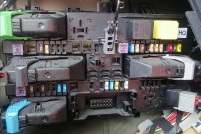

Problemem okazał się brak przekaźników w REC nr K3 i K4, ktoś, gdzieś, kiedyś wyciągnął, a ty szukaj człowieku. Kolega Drahe miał nosa od razu, dzięki.
W sumie to kupiłem najtańsze używane rec z allegro i pouzupełniałem co u mnie brakowało.

Mi też tu brakuje chyba kilku. To znaczy że też się nie polacze op com. Z rec?Jarki pisze: 28 kwie 2021, 13:14 Problemem okazał się brak przekaźników w REC nr K3 i K4, ktoś, gdzieś, kiedyś wyciągnął, a ty szukaj człowieku. Kolega Drahe miał nosa od razu, dzięki.

U mnie tak było, na pewno brakuje Ci przekaźnika na dole K4, koło gniazda modułu haka. Bezpieczników masz tyle co ja. Sprawdź jeszcze skrzynkę z przodu.

Ktoś by wyjął czy jak? Czy nie było od nowości? Nie bardzo rozumiem po co ktoś by to wyjął?

Niekoniecznie.To zależy od wyposażenia.Np jak nie masz grzanych foteli to nie ma przekaźnika K4.I w tym przypadku nie jest potrzebny i przede wszystkim nie jest montowany.Ziomek25041986 pisze: 29 kwie 2021, 22:16Mi też tu brakuje chyba kilku. To znaczy że też się nie polacze op com. Z rec?Jarki pisze: 28 kwie 2021, 13:14 Problemem okazał się brak przekaźników w REC nr K3 i K4, ktoś, gdzieś, kiedyś wyciągnął, a ty szukaj człowieku. Kolega Drahe miał nosa od razu, dzięki.

narazie się uczę co można nim zdziałać ale połączyłem się i pokazało ze REC obecny. Więc działa. Napisałeś że K4 jest od tego a K1 do czego służy? Bo też go nie mam.
Przekaźnika K1 nikt nie ma.Jest tylko wolne miejsce.
