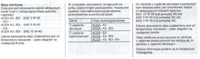

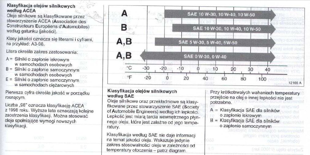

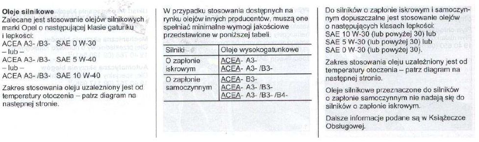

Instrukcja obsługi str 222 i 223

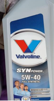

#177 Post autor: ceki70 »
Zosie mam 5 lat i od 3 roku leje to co na zdjęciu , wcześniej lałem castrola z beczki i w 2 roku świrowała żółta lampka , mimo że bagnet pokazywał ciągle max , po zmianie oleju na zdjęciu spokój.
