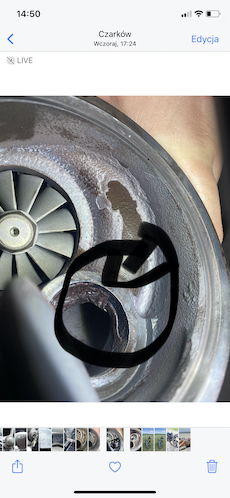

Witam,
Mam pytanie. Gdzie kupię kolektor wydechowy do z20leh ?
Bujam się z moja zafira od 3 miesięcy po mechanikach super fachowcach i nikt nie potrafi postawić diagnozy.
Auto ma brak mocy. Byłem u kogoś i założył DP, posprawdzał i stwierdził, że trzeba stroić na hamowni.
Wydawało się to dla mnie nie zrozumiałe.
Zawiozłem do innego mechanika i okazało się, że turbo jest nie szczelne.
Wymienione zostały wszystkie podciśnienia elektrozawory, a zawór upustowy turbo do regeneracji .
Auto nadal brak mocy - ok 40 koni zdechło.
Turbo jeszcze raz do regeneracji - poprawka i nadal to samo, wiec trzeci raz wyjąłem i sam zacząłem szukać usterki.
Okazuje się ze kolektor popękany.
Turbina było w Silesia i nie zauważyli, że są pęknięcia.
Wychodzi na to, że motoryzacja pada na ryj .
Jutro jadę z 3 reklamacją turbo
#5 Post autor: Tazz »
Też miałem takie pęknięcie przy klapce, standard w tej turbinie. Dziwne ze byłeś u tyłu "fachowcow" i żaden tego nie wyłapał..

Krzysiek nie naprawił stwierdzil ze trzeba programowo auto robic
Moja zafira nie miala mocy zaświecął sie blad cisnienia ladowania i sie zaczelo po wizytach u kilku mechaników sam zaczolem sprawdzać okazało sie ze turbo puszcza na łączeniu poszlo do regeneracji lecz dalej to samo po paru dniach zauwazylem że zacina sie klapka upustowa na nagrzanym kolektorze na zimnym auto jezdzilo dobrze wiec turbo znów do regenaracji naprawa tulejki klapki dalej to samo turbo trzeci raz wyjołem i znalazłem w wewnatrz pekniecie kolektora wiec trzeci raz do regenaracji założyli nowy koletkor i auto zaczęło jezdzic lecz miało zaciecia więc szukam i okazało sie ze gruszka turbo sie tnie została wypiaskowana i nawalili do srodka piachu zalożyłem nowa i auto zapycha aż miło ma moc jezdzi poprawnie
