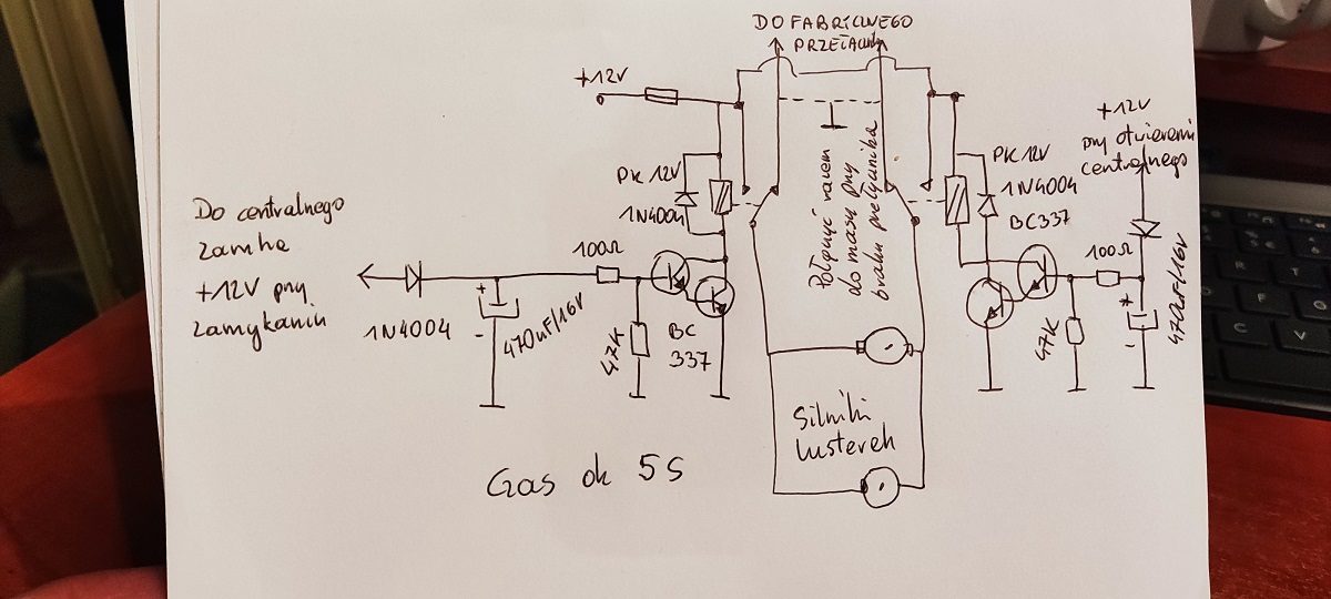

Miałem w dwóch swoich elektrycznie składane lusterka i wymyśliłem na biegu taki układ działa od dwóch lat bez problemu mimo że zrobiłem to na biegu z tego co miałem pod ręką. Układ zamontowany był też u znajomych którzy sobie go chwalą.
Układ działa prosto, zamykasz centralny zamek i lusterka się składają, otwierasz centralny otwierają się lusterka.
Sterowanie fabryczne lusterek działa niezależnie od tego układu, a sam układ nie pobiera praktycznie w ogóle prądu w stanie czuwania (tak jest w przypadku wysterowania przełącznika fabrycznego stałym zasilaniem co powoduje rozładowanie akumulatora)
Przepraszam za jakość, układ naszkicowałem przy kolacji.
układ lusterek.jpg (174.48 KiB) Przejrzano 992 razy
