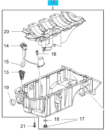

BQB pisze: 28 sie 2018, 15:58 Szukam uszczelki do misy olejowej i czujnika poziomu oleju (kilka razy w ciągu dnia mam informację o niskim poziomie oleju, ale poziom jest ok)
VIN: W0LPE9EE9C2102168
będę ściągał misę olejową, czy coś jeszcze na wszelki wypadek zamówić przy jej ściąganiu?
55353335 62 35 686 CZUJNIK, MINIMALNY POZIOM OLEJU, MISKA OLEJOWA
https://allegro.pl/kategoria/motoryzacj ... t-1-5-0802
Przy misce nie widzę uszczelki:
